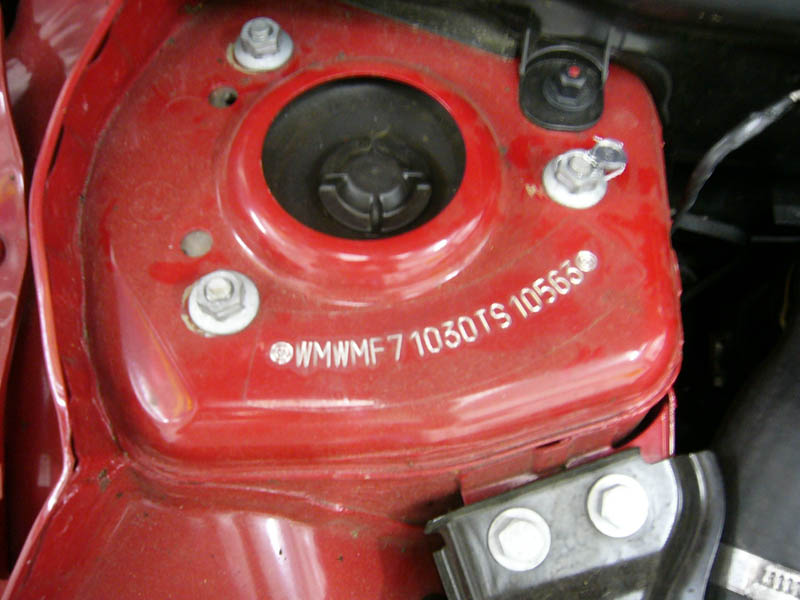

xtrcarchip schrieb:Hier das versprochene Bild
ok soweit so gut. das ding breche ich raus. und dann?! ich will den sturz vorne. Big Grin

Also bei mir war die "Nase" nicht aus Kunststoff sondern aus Metal und konnte einfach mit einem Imbus Schlüssel rausgedreht werden.
#33
Mit dem KW-Fahrwerk das ich im roten (2007-er) hatte sah es so aus.

also. ich kloppe den nippel mit nem dorn + hammer da raus. aber was mache ich danach?! wie bekomm ich dann mehr sturz? von allein durch die gravitation oder muss ich noch was machen?!
#35
Hatte auch ne Schraube drin Top
Nunja, das Rad muss schon frei sein, damit du was machen kannst. Hochbocken, die 3 Muttern lösen, Federbein reindrücken und Muttern sachte und mit Hirn wieder anziehen. Am besten zu zweit.
