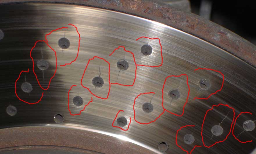

Zimmermann??? Wirklich?? Ist das dein Ernst??? Stumm
Dann kannst du ja gleich ohne Bremse fahren. Peitsche
Ich hatte einmal Zimmermann, und wollte den Audi TT Fahren nicht glauben, bei denen sich die Bremsscheiben in Einzelteile aufgelöst haben. Darfst ja mal raten was bei mir passiert ist. Ich hatte sehr starke Rissbildung und dann hab ich sie kurz vorm kompletten Zerfall rausgeworfen. Nie wieder Zimmermann! Das ist gefährlich sich solches Zeug ins Auto zu bauen. Böse!

Gib mal Zimmermann und Audi TT bei google ein Zwinkern
Ich hatte sie auch drauf, und alles fing mit diesen Hotspots genau wie im Bild an:
http://www.motor-talk.de/forum/aktion/At...ntId=87779
Aber die Risse wurden immer größer, und das darf ab einer bestimmten Risslänge meiner Meinung nach definitiv nicht passieren!
