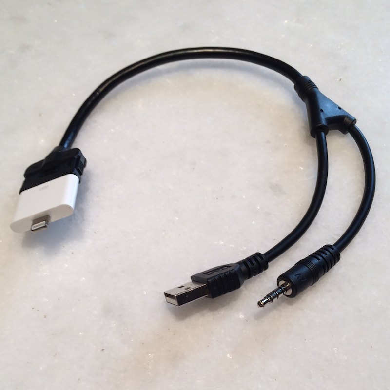

Hallo zusammen,
also ich habe heute mein iPhone 5s mittels Apple Lightning Kabel in den USB Port in der Mittelkonsole gesteckt.
Mini ist ein Cooper S aus 03/2012 mit Visual Boost, Navi und Mini Connected.
Leider kann ich so überhaupt keine Soundausgabe, weder vom Webradio noch die netten Connected Durchsagen hören.
Schließe ich das iPhone ab, kann ich zwar Bluetooth Audio aktivieren und so die iPod Musik vom iPhone in den Mini per Bluetooth senden, sobald ich aber das USB lightning Kabel wieder anschließe, wird Bluetooth Audio deaktiviert und ich habe keine Soundausgabe mehr.
Alle Funktionen von der Mini Connected App lassen sich so anwählen, aber eben ohne Ton.
Das muss doch irgendwie gehen - ich will nicht wieder den Sündteuren SnapIn Adapter für die Armlehne kaufen (den hab ich noch fürs iPhone 4 - da klappt alles mit mini connect und Ton)
Hat jemand eine Idee?
Vielen Dank im Voraus

lt. Mini.com
MINI Connected ist nur in der Lage, Audio über Kabelverbindung oder das Snap-In-Adapter spielen. Nicht via Bluetooth Audio (A2DP). Bitte stellen Sie sicher, dass die Bluetooth-Audio deaktiviert ist, während der Nutzung mit MINI Connected. Bluetooth Audio kann manuell in den Einstellungen des Mobiltelefons im Fahrzeug deaktiviert werden. Für die Verwendung von iPhone 5 verwenden Sie bitte das Lightning-zu 30-pin Adapter von Apple neben dem MINI-Audio-Adapterkabel.
#36
Also ich habe mit dieser Kombination (Y-Kabel und Lightning/30-Pin Adapter) überhaupt keine Probleme. Top

Schade das es das Y-Kabel nicht mit Lightning Anschluß gibt.
