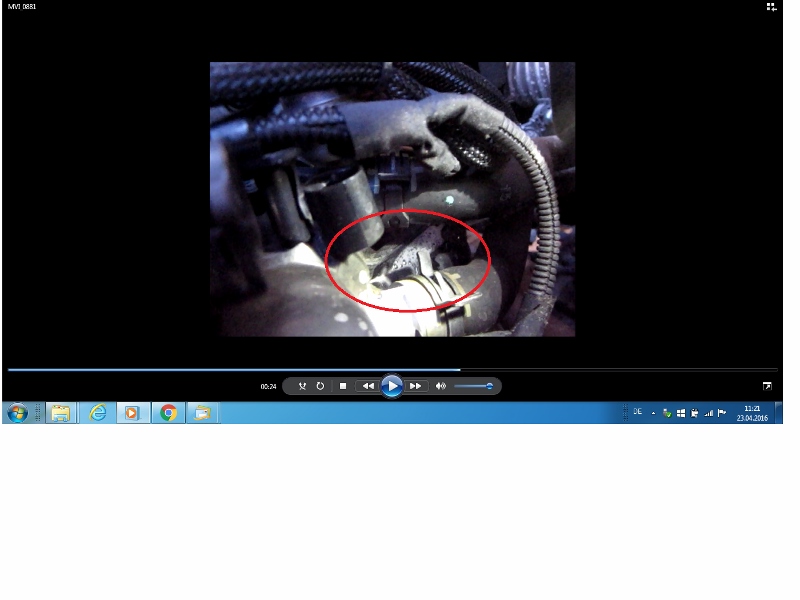

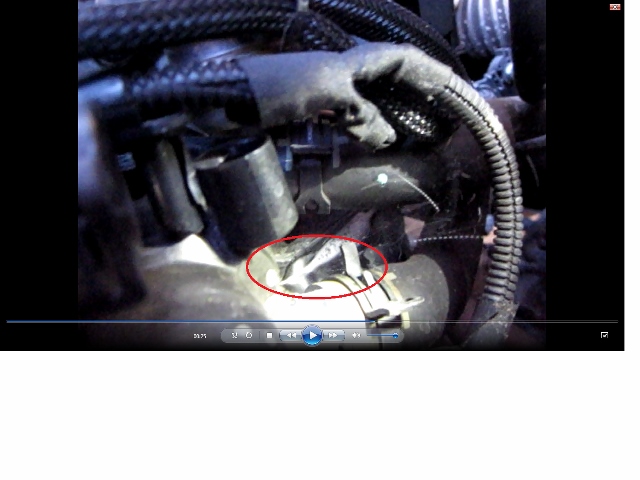

na jetzt habe ich ein screenshot aus dem video gemacht...

na also, geht doch Yeah! hier sind die Videos...
ist das ein defektes Thermostatgehäuse oder wie schaut die Diagnose aus???Head Scratch
#34
So wie ich das sehe, hat das Gehäuse an dieser Stelle einen Riss. Ein austausch sollte reichen, allerdings bin ich kein Mechaniker.
