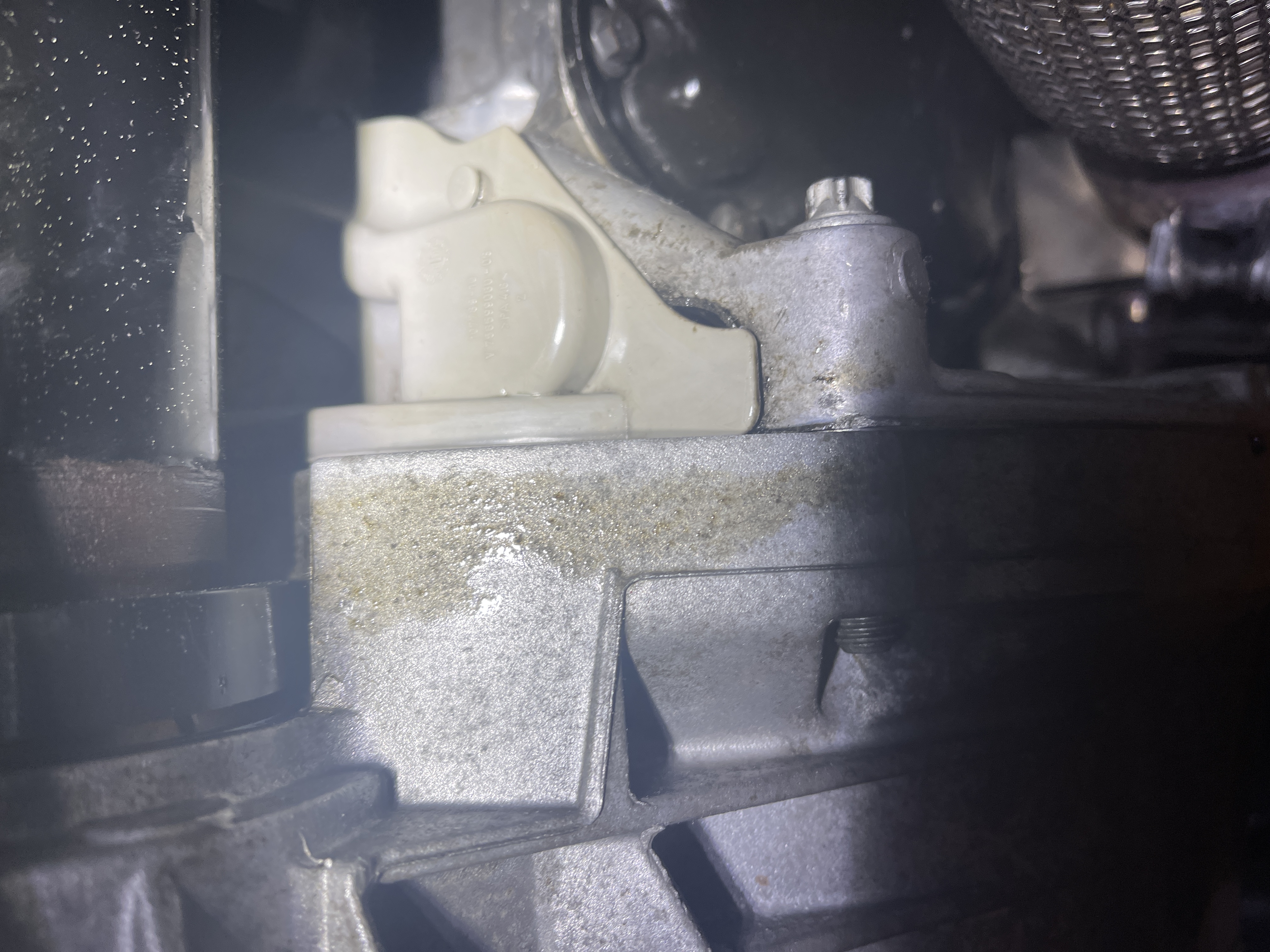

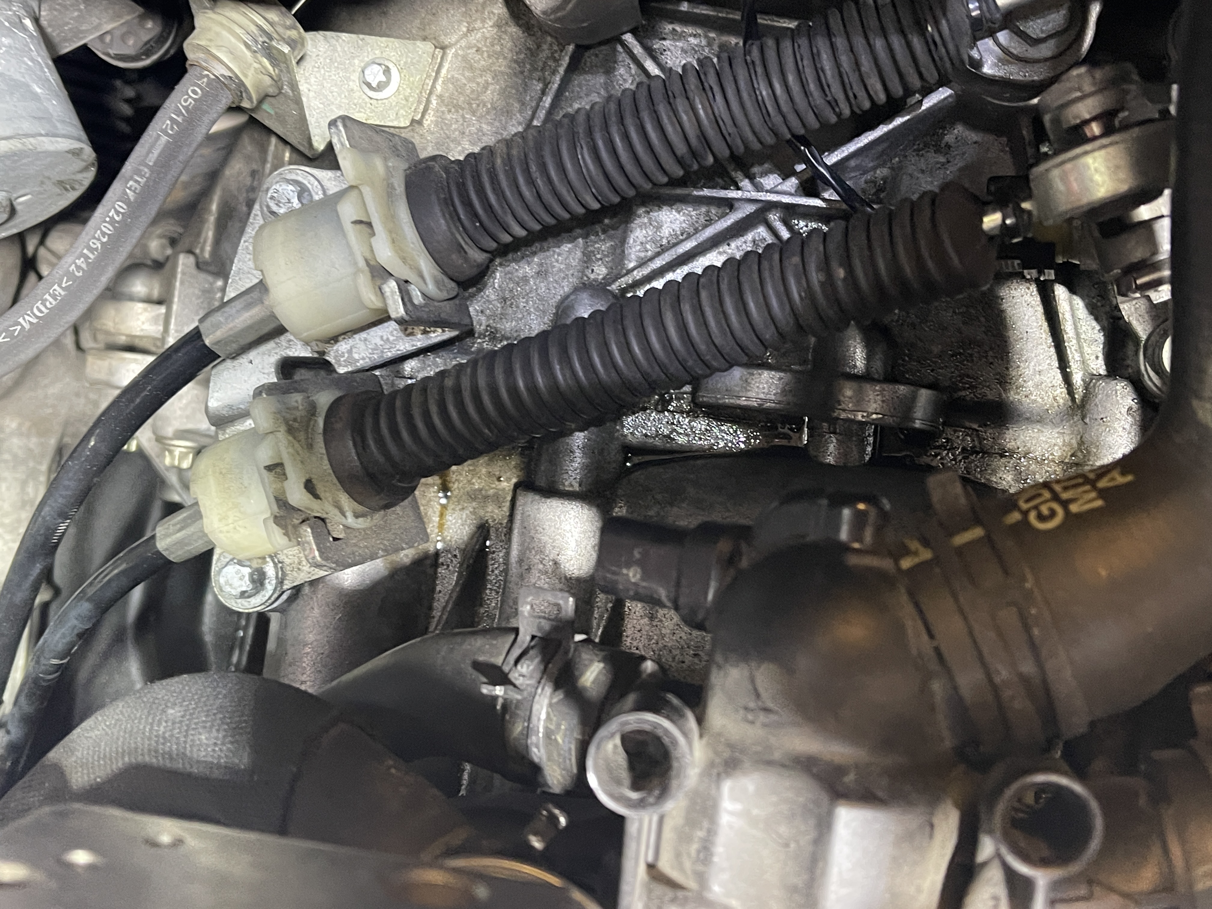

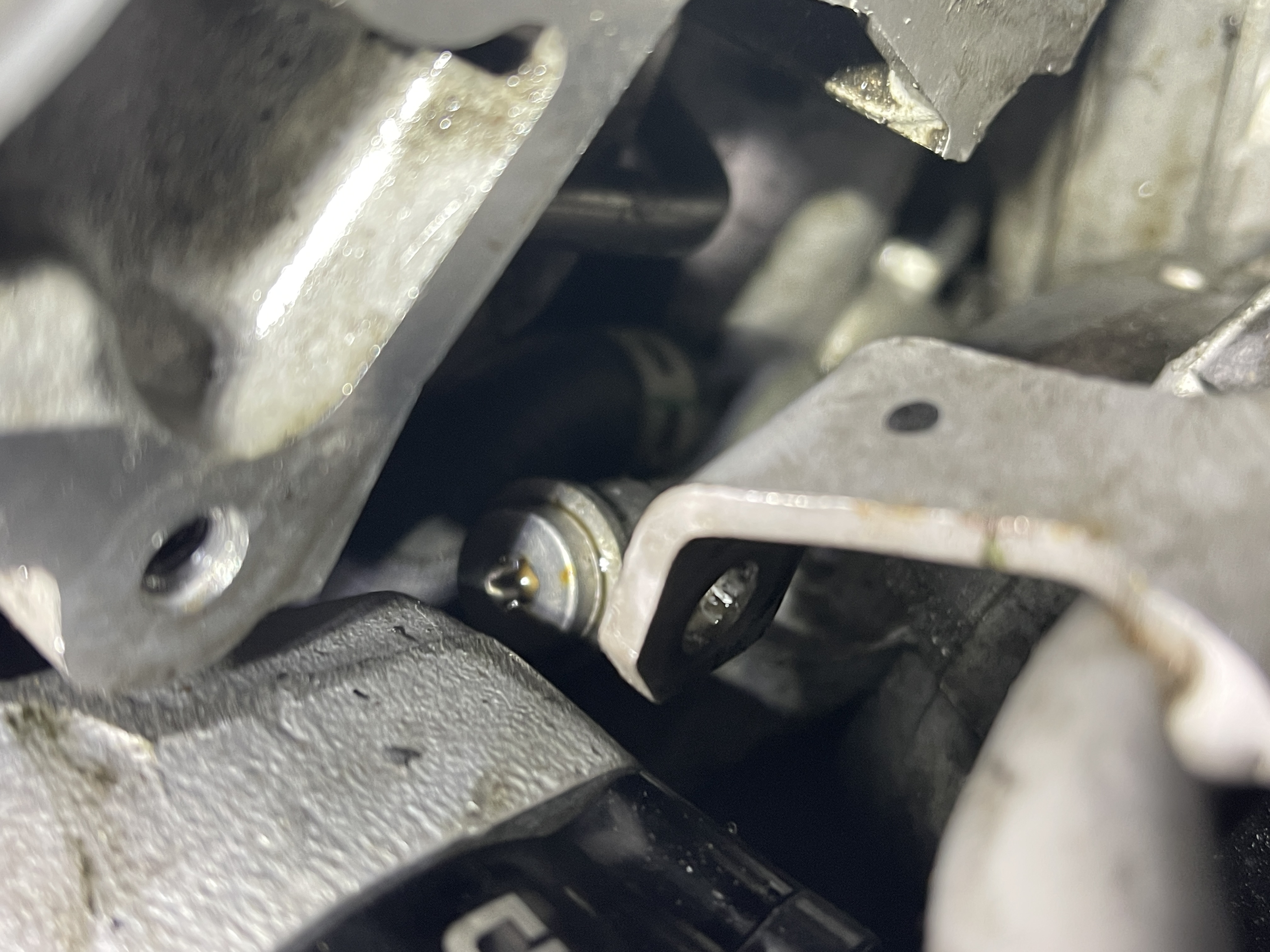

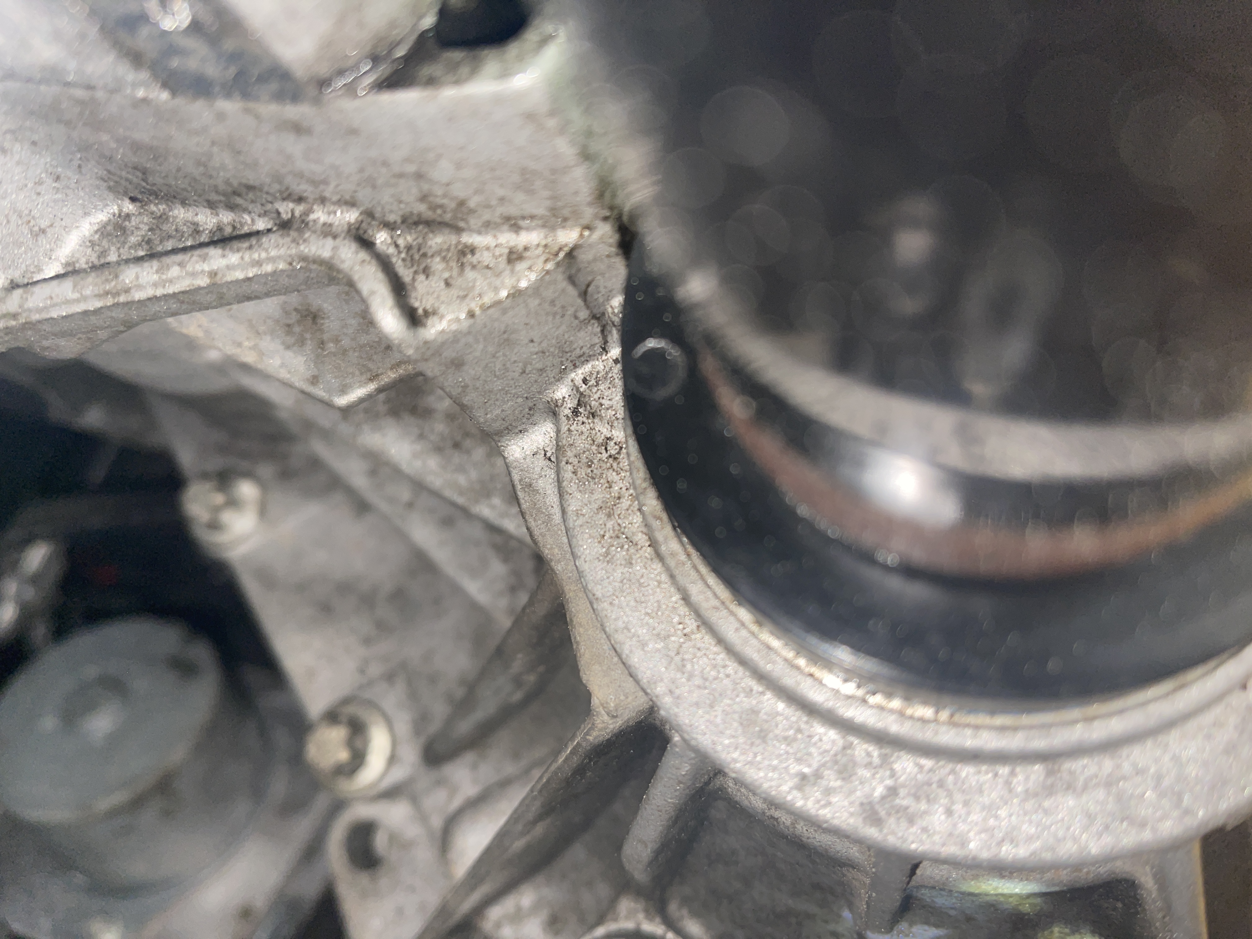

Heute mal ein paar Bilder gemacht.
Hier war vor der Probefahrt alles sauber und trocken.
Da es auch über der Kopfdichtung ist zweifel ich doch das es an der Kopfdichtung liegen könnte.
Hatte gestern die vermutung das die Kopfschrauben lose sein könnten, kenne das Problem von der Wolfsburger Fraktion, die jammern öfters über angehobene Zylinderköpfe durch erhöhte Verdichtung, hat das schon mal jemand am Mini gehabt? Gefunden habe ich nichts aber bei der günstigen Konstruktion würde mich das nicht wundern.
Bin am überlegen eventuell eine verstärkte Metallkopfdichtung mit Stehbolzen zu verbauen, hat das schon jemand am Mini versucht?

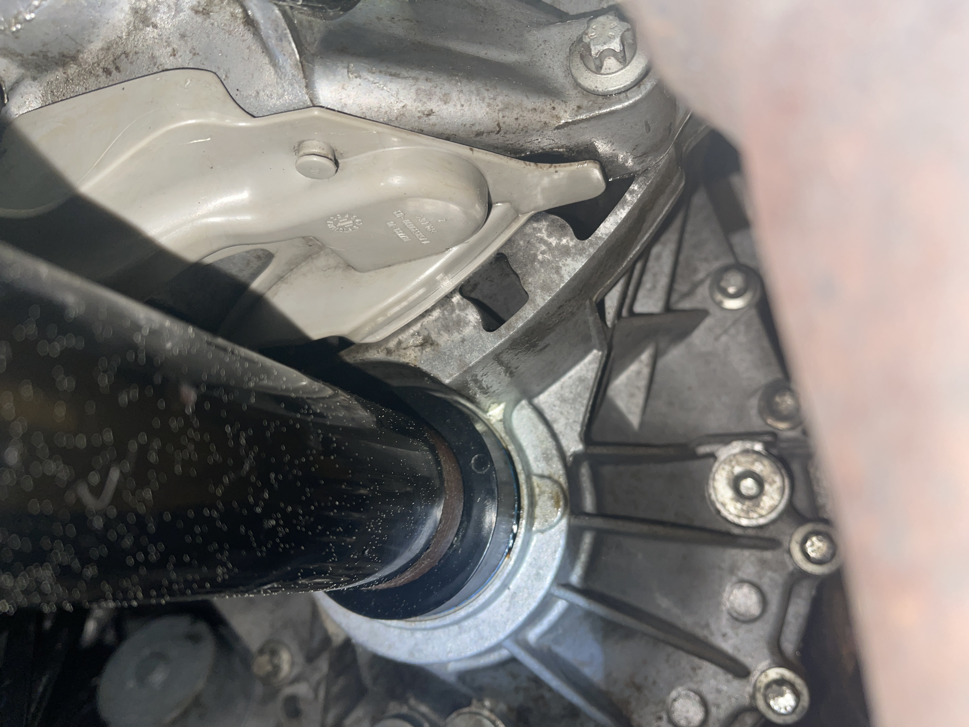

Erneuere jetzt erstmal den Wedi von der Antriebswelle und dann beobachtest du das ganze mal ne zeitlang ,alles andere ist Kaffeesatz lesen.
Gruß Krumm
