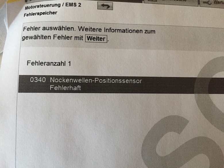

MKL leuchtet. -> Nockenwellensensor. Das war zuvor auch schon (sporadisch)
So nach meinem Aufsatz jetzt die Frage: Verwendet die ECU auch das Nockenwellensignal für die Berechnung der Drehzahlen etc? Sprich kann es daran liegen dass der Nockenwellensensor im A. ist?

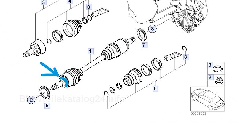

ABS Ring gibts ja in dem Sinn keinen. Der misst das ja auf der Radnabe. Die hab ich gereinigt. Der misst ja hinter dem Staubschutzteller?!
Oder an der Radnabe?
Sprich Nabe oder ATW tauschen?
