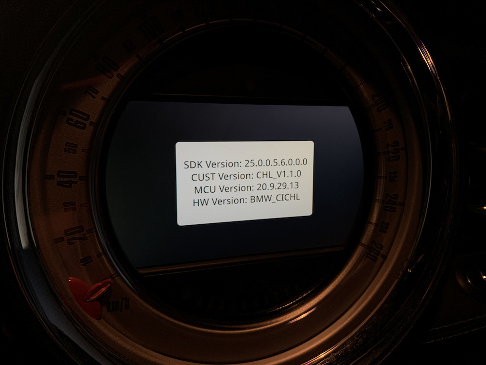

Hallo zusammen! Ich lese mich gerade in den Firmware Tread ein. Könntet ihr mir bitte verraten welche Firmware Version bei euch installiert ist? Vielen Dank.

Hey,
hier ist meine Firmware.
SDK Version: 25.0.0.5.6.0.0.0
CUST Version: CHL_V1.1.0
MCU Version: 20.9.29.13
HW Version: BMW_CICHL
LG und danke!
(23.02.2021, 22:33)Erwiny schrieb:  Hallo zusammen! Ich lese mich gerade in den Firmware Tread ein. Könntet ihr mir bitte verraten welche Firmware Version bei euch installiert ist? Vielen Dank.
