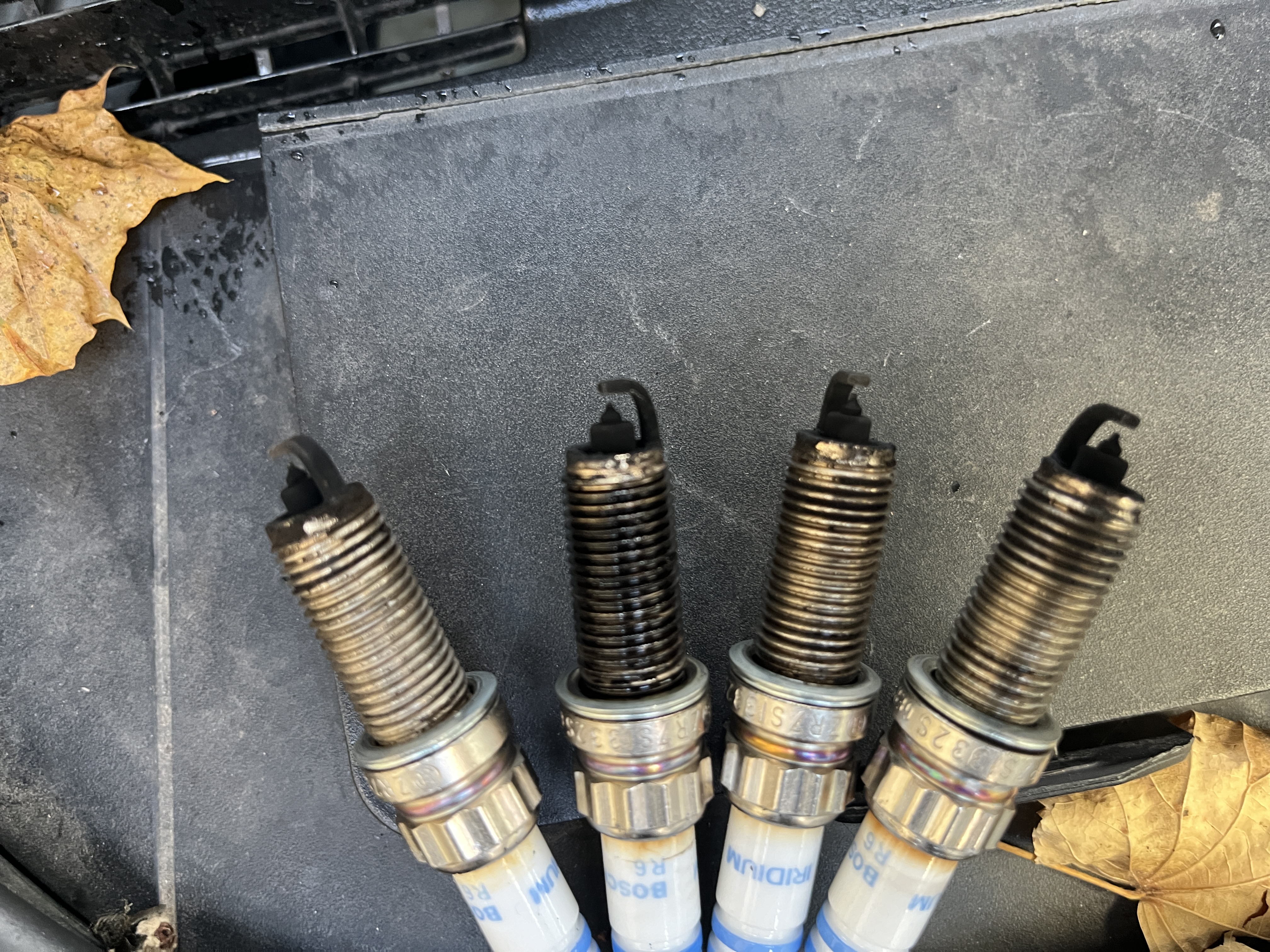

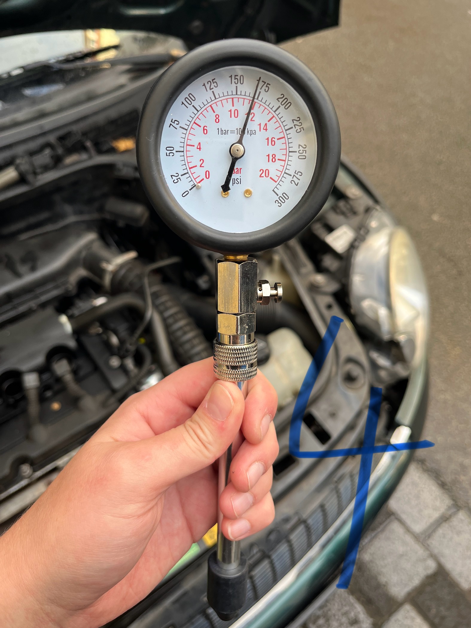

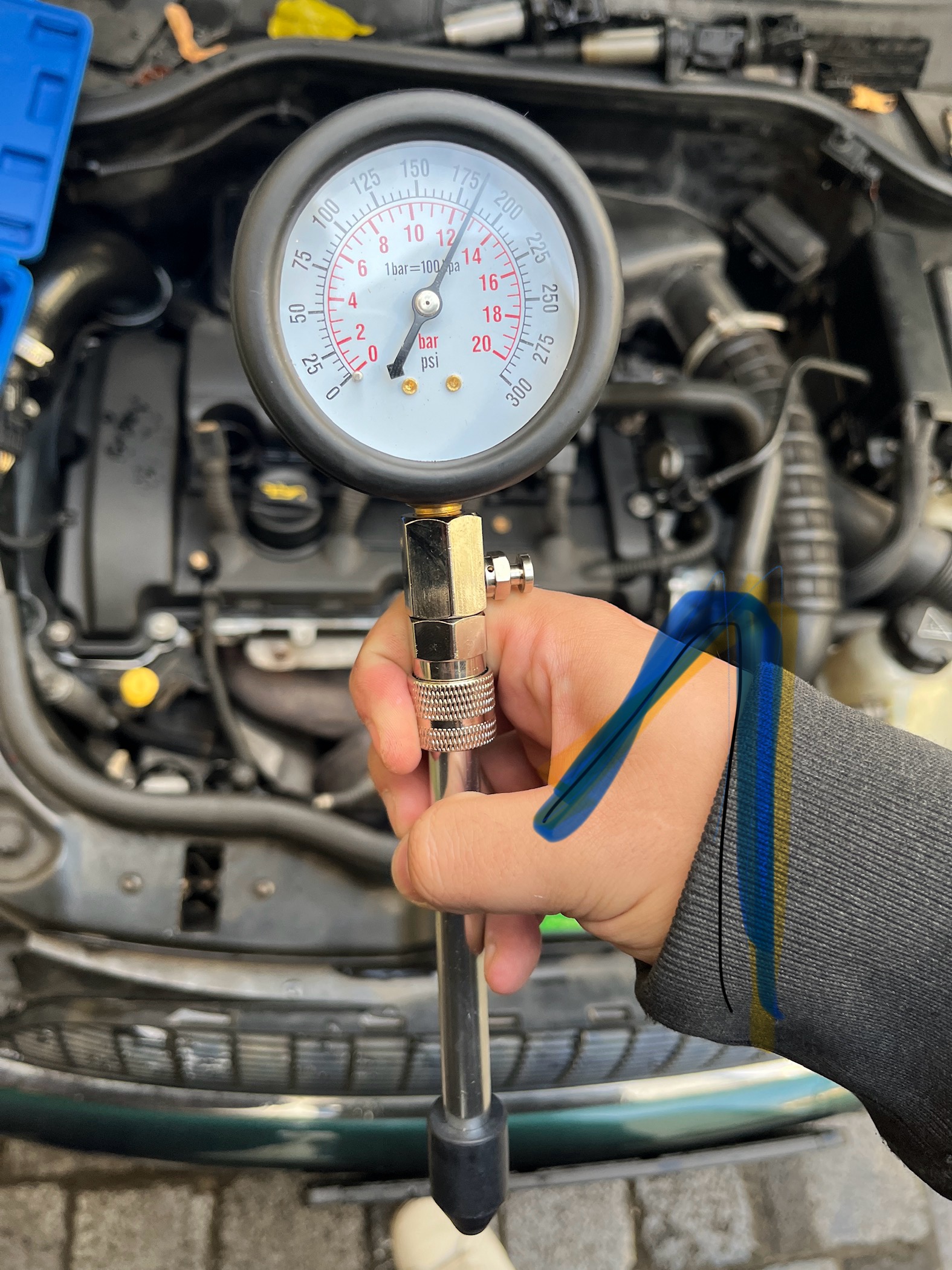

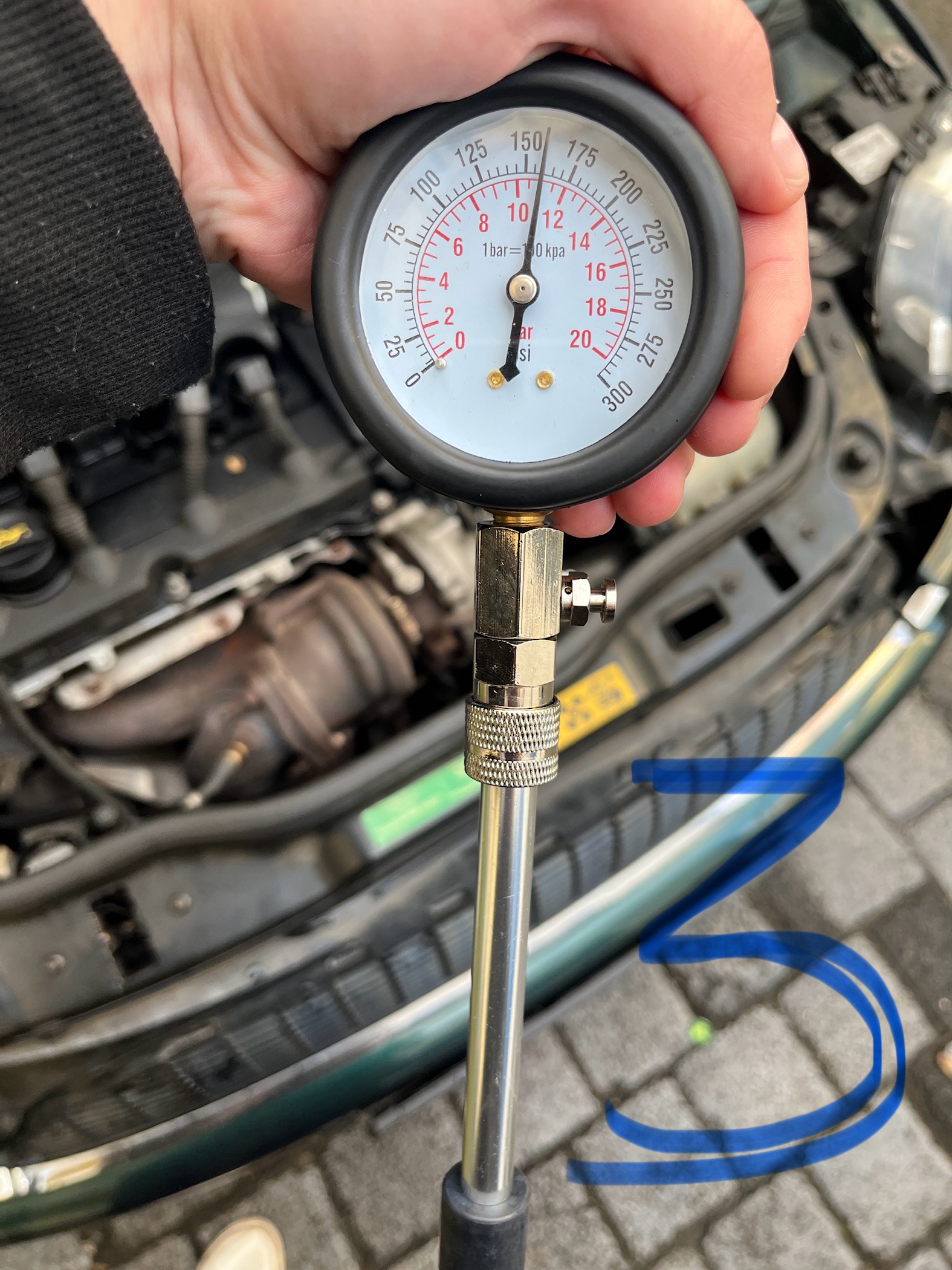

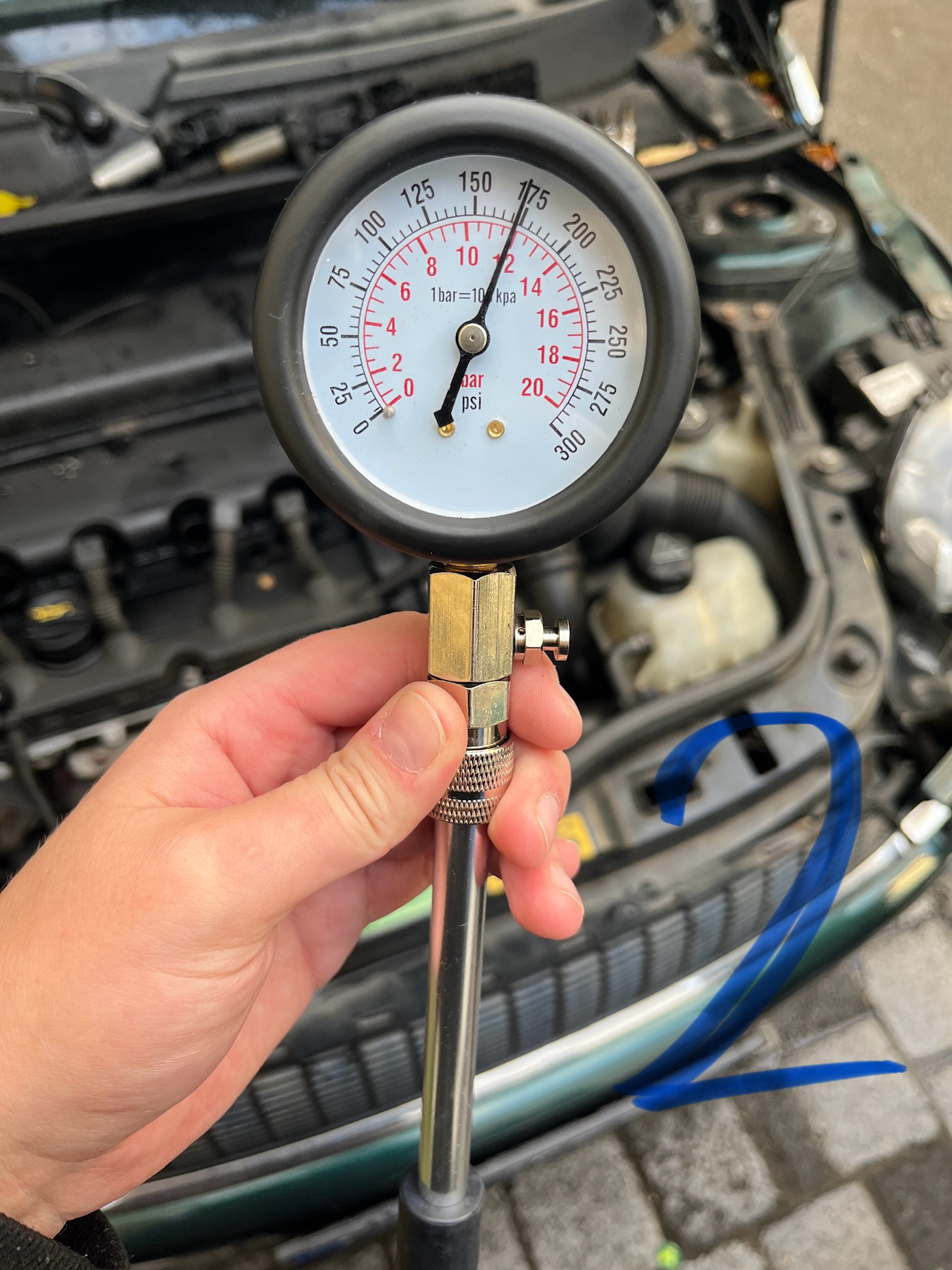

aufgrund der Vermutung hab ich die Kompressionen geprüft (Kalter Motor, ohne Vollgas). Im Anhang sind die Werte.
Was auffällig war, war das die Kerze aus'm 2. Zylinder an der Verschraubung ölig war.
Aber die Werte vom messen fand ich jetzt alle okay.
Um nicht alle Bilder zu öffnen:
Zyl 1: 12,5
Zyl 2: 12
Zyl 3: 11
Zyl 4: 12
Also Zylinder 3 ist der Schwächste, aber war auch ein kalter Motor. Aufgrund der Werte würde ich jetzt einen "Motorschaden" im klassischen Sinne ausschließen, wo wir wieder bei der Frage sind "Wieso verbraucht die Karre 1l Öl auf 100km und hat keine Leistung?" (Zum Öl: Lampe ging an, hab nachgekippt und kurze Zeit später war die wieder an. Mehrmals, also 3L sind jetzt schon weg)

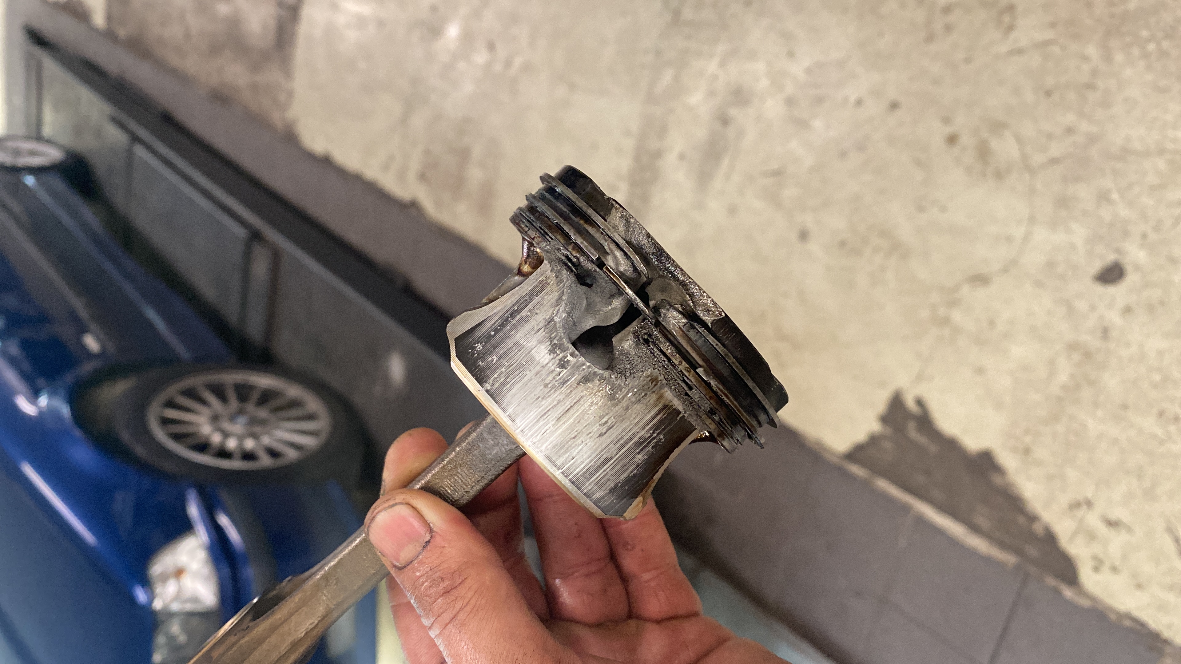

Es ist aber trotzdem möglich denke ich das irgendein Kolben Probleme hat meistens bei dem Motor Zylinder 1. Ich bin locker über 1,5 Jahre mit hohem Ölverbrauch rum gefahren (1L auf 1000km war normal) Leistung war trotzdem immer volle da, bis es dann auf einmal zu Ende war.
Auf dem angehängten Bild sieht man meinen Kolben von Zylinder 1

(14.10.2023, 19:23)Dome85 schrieb:  Ich bin locker über 1,5 Jahre mit hohem Ölverbrauch rum gefahren (1L auf 1000km war normal)
Da wäre ich ja noch bei Dir. Ich verbrauche gerade 1L auf 100, nicht 1000. Da müsste man ja definitiv irgendwas merken oder sehen.
