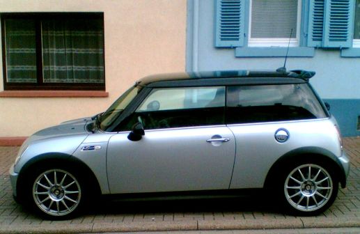

TD Pro Race 1 7X17 ET 38 215/40 Bridgestone RE050A..
#42
TouchS schrieb:TD Pro Race 1 7X17 ET 38 215/40 Bridgestone RE050A..
Sabber
Hätte die gerne in schwarzMr. Orange Müssen diese dann auch extra eingetragen werden:frage: (Facelift Cooper)

Soweit ich weiss, musst du alle anderen Felgen, außer die im Fahrzeugschein stehen eintragen bzw. vom TÜV abnehmen lassen. Ich glaube, wenn schon Original-Mini 7x17 eingetragen ist und du jetzt eine Felgen von einem anderen Hersteller montierst musst du diese trotzdem abnehmen lassen, auch wenn das Format bereits eingetragen ist.....
Bitte berichtigt mich, wenn ich falsch liege...:frage:

die felge ist kein standard werksfelge, hat auch eine andere ET, als die werksfelgen, also muß sie eingetragen werden.
Mr. Orange

..die geschichte mit dem eintragen ist noch etwas komplexer da
die reifengröße 215/40 nicht im TD Gutachten steht.. Eintragung
ist aber kein Problem..Devil!

Ich bin eh am überlegen ob ich nicht "nur" 205er drauf mach. Ok, das mit der ET hatte ich nicht berücksichtigt. Schleifen tut aber nix mit den Flegen beim Sportfahrwerk+ , oder?

also voll beladen mit 215/45 R17 schleift es bei mir bei Bodenwellen mit Sportfw+ an den hinteren Radläufen. Ich glaube meine Sommer-Felgen sind ET38, aber ich werde das Format im Frühling auf 205/40 R17 wechseln, dann sollte alles klappen - ansonsten bisschen dremeln...
