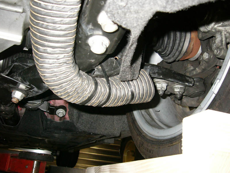

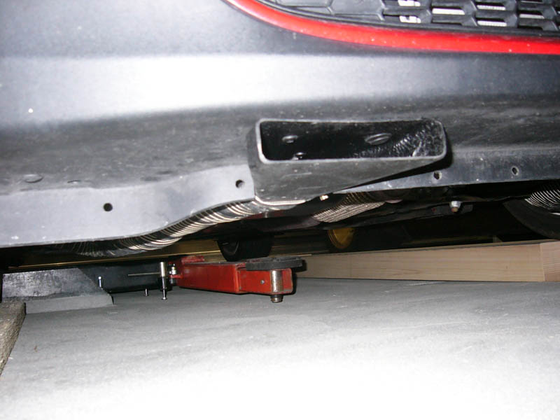

Kleine Anregung, ansonsten einfach einen Spiralschlauch in den Fahrtwind montieren, das reicht schon. Löcher in die Schürze bringt gar nichts, die Luft muss auf den Sattel geleitet werden.
spg schrieb:Kleine Anregung, ansonsten einfach einen Spiralschlauch in den Fahrtwind montieren, das reicht schon. Löcher in die Schürze bringt gar nichts, die Luft muss auf den Sattel geleitet werden.
wie hast du den schlauch an den radträgern befestigt? mehr fotos wären nicht schlecht
Fahre nie schneller als dein Schutzengel fliegen kann!
seaksub schrieb:sind das standlicht und die nebellampen nicht in einem gehäuse untergebracht??? zwar haben sie getrennte reflektoren aber es geht um das demontieren. sind nebellampen wech sind auch die standlichter nicht mehr vorhanden. oder irre ich mich da?

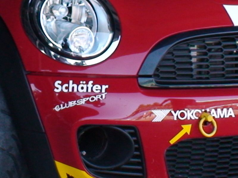

Du irrst nicht... genau so war es gemeint, dieses Loch, das entsteht, wenn man Nebellampe und Standlicht eliminiert dann per Schlauch benutzen um die Lust zur Bremse zu leiten - so machen es auch die Challenge MINI.
Siehe Foto (fehlende Lampe):

seaksub schrieb:wie hast du den schlauch an den radträgern befestigt? mehr fotos wären nicht schlecht
Nein, der ist an der Kotflügel-Innenseite mit Kabelbindern befestigt, zu weit ins Radhaus kann der Schlauch ja nicht ragen da er sonst vom Rad weggedrückt würde.

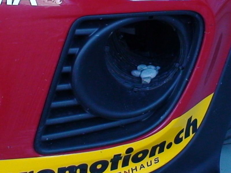

zurück zur Bremsenkühlung (ist streng genommen auch am Thema vorbei) hier 2 Bilder von der "Challenge-Lösung" die geht glatt durch und ein Rohr haben die bei dem Wagen nicht verbaut gehabt. Schö zu sehen die Kiesel die nach dem Abflug ins Kiesbett noch in der Öffnung drinnen geblieben sind.
