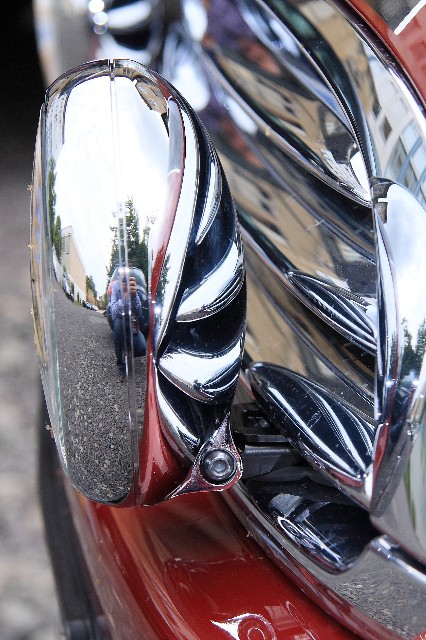

und noch ein Bild:
Viele Grüße Yeah!
Jens
