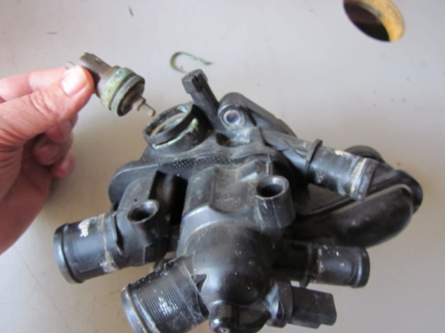

Sehe ich das richtig, dass das braune Teil,welches ich hier in der Hand halte, der Temperaturfühler ist??? (das ist der aus meinem alten Thermostatgehäuse)...
Ich habe oben diesen braunen Stecker und unten (auf ca 5 Uhr-Stellung) noch einen schwarzen Stecker... wofür ist dieser???
#49
ja das ist er!!!
