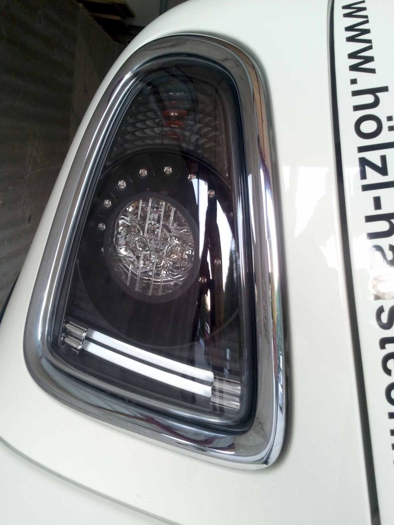

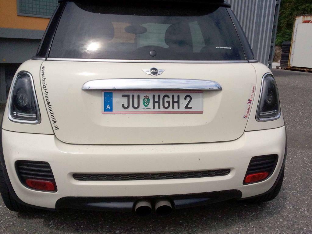

Ich hab die Rückleuchten jetzt eine Woche drin, und find sie einfach "supergeil" (ab nächster Woche dann noch mit den passenden Nebelschlussleuchten von a4m).
Passgenauigkeit ist perfekt - keine Meldung am CheckControl!
Umbau Kinderspiel
LED Beleuchtung sieht einfach hammermäßig aus... (werd bei Gelegenheit ein Video machen...
Einziger Nachteil: Rückfahrlicht befindet sich ganz oben und ist noch eine normale Halogenbirne (die man aber bei uns nirgendwo bekommt...mal schauen)

Die Leuchten haben ein E-Zeichen und müssen nicht eingetragen werden. Einzig, dass die Leuchten keine roten Reflektoren haben, kann ein Prob werden. Falls man wie ich die LED-NSL von A4M hat, müssen zusätzliche Reflektoren angebracht werden. Außerdem bitte beachten: für die weißen Rückfahrleuchten benötigt man Metallsockellampen mit den versetzten "Nasen" (wie in den Blinker; da kann man die orange Farbe vllt mit Farbverdünner/Aceton entfernen).

@Kruemelchen: sieht gut aus Top (ab nächster Woche könnten wir ja fast in Partnerlook fahrenLol) ...wo hastn du die Birnen für das Rückfahrlicht herbekommen (ich hab sie jetzt zumindest in ORANGE bekommen...ha auch nicht jeder Lol)

Du kannst die orangen Blinkerlampe nehmen und die Farbe vllt entfernen (Farbverdünner/Aceton), oder wie ich die Lampe bei ebay ordern. Da gibt´s aber meist nur 10er Packs Augenrollen

Farbverdünner hab ich schon probiert..keine Chance....
...hast du ne "Birnen-Bezeichnung" damit ich sie uin der Bucht finde?

Typ P21W BAU15s
Hier gibt´s sogar ein 2er Pack:

Doch die sehen sehr gut aus! Kannst vielleicht ein paar Nachtbilder machen, das Wàr super!
