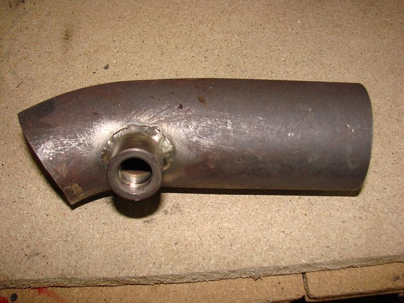

Ich hab wie 2mD ein Stück aus dem Rohr zwischen den beiden S-Endtöpfen als Prekat-Ersatz benutzt. Auf den Pre-Kat-Dummy hab ich ganz verzichtet. Den Lambdasondenanschluss hab ich aus dem alten Stück raus geflext. Passt perfekt, hält bis jetzt und den TüV und die AU hat's letzte Woche nicht die Bohne gejuckt.

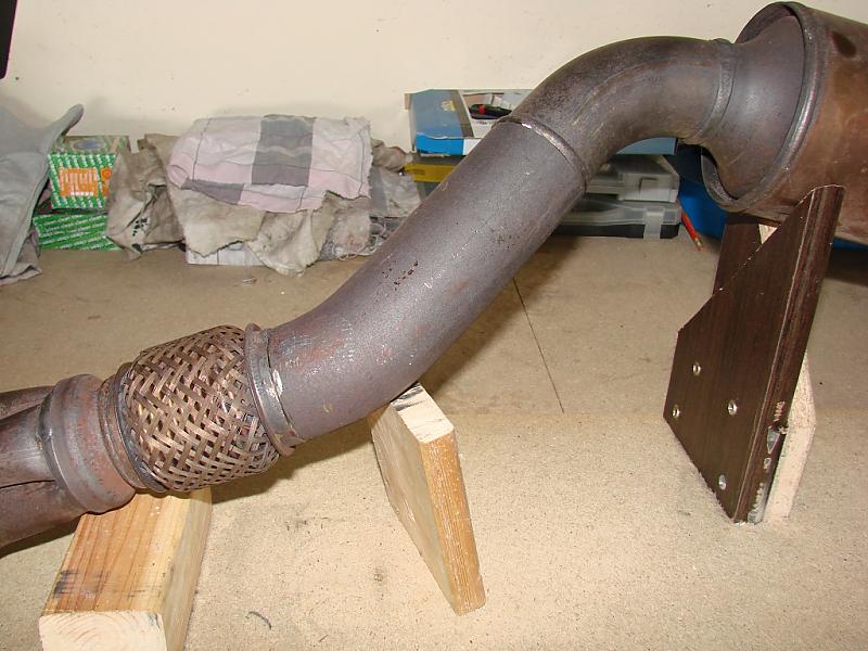

Kaum hatten wir das gute Stück ausgebaut Schubbern (das Flexrohr lag wirklich in seinen letzten Zügen, das Drahtgeflecht war rundrum abgerostet Oh my...) hatte Dirk seine selbstgeschweißte Krümmerhalterung damit bestückt und die Flex angesetzt Blast

Ich war dann echt beeindruckt wie man mit einer Flex in einer Wahnsinnsgeschwindigkeit ein Stück Rohr millimetergenau einpassen kann Anbeten :
[Bild: eingepasst.jpg]
