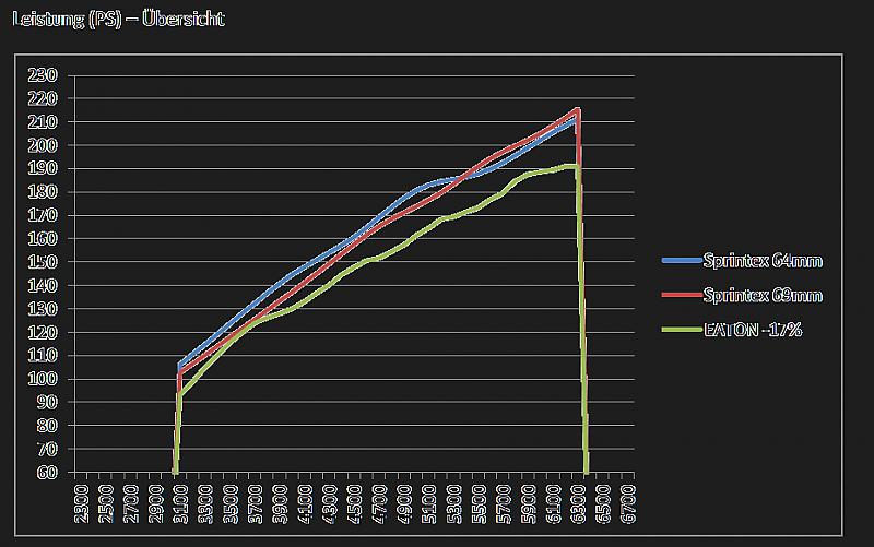

wie der hat mit dem 64er weniger Leistung als mit dem 69erHead Scratch
und mit dem Eaton -17% nur 190PSPfeifen

pedro schrieb:wie der hat mit dem 64er weniger Leistung als mit dem 69erHead Scratch
Zumindest weniger Spitzenleistung. Er hat schon etwas mehr aber bricht dann ein. Vielleicht ist das der Punkt wo der Ladedruck so groß wird, das die Bypassklappe auf geht. Head Scratch

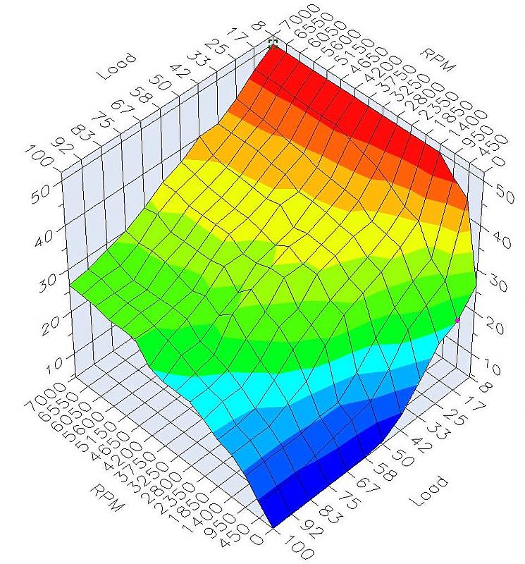

Zitat:@CarterMD: Erklärung zu den Zündwinkeln bitte Top
...die Daten sind mit ScanMaster aufgenommen. Nur leider ist das aufgenommene Drehzahlband etwas beschränkt gewesen Augenrollen Ich muss bei Gelegenheit nochmal bessere Daten aufnehmen.
Deine fast 50° sind keine Volllast-Zündwinkel sondern Teillast-Zündwinkel. In real hast du ca. 26° Zündung@7000rpm bei nem JCW. Im Anhang mal ein Bild vom Zündkennfeld bei Volllast für nen JCW.

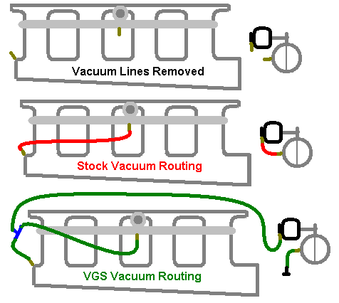

Zitat:Sie wird somit wenn im Saugrohr zwischen DK und Kompi ein Unterdruck von ca. 0,1-0,15 bar ist bereits leicht geöffnet.
Die Bypassklappe ist ja gedacht für den Teillastbetrieb, d.h. wenn ein hoher Unterdruck zwischen DK und Kompi herrscht.
Evtl. erzeugt der Sprintex durch das größere Pumpvolumen auch bei Volllastzuständen bereits soviel Unterdruck zwischen DK und Kompi das die Bypassklappe leicht öffnet.
Zwei Lösungen fallen mir spontan ein:
a) VGS-Mod (Unterdruck kommt dann vom Benzindruckregler/Ansaugbrücke)
b) stärkere Feder in der Bypassklappe verbauen (keine Ahnung wie stark)
