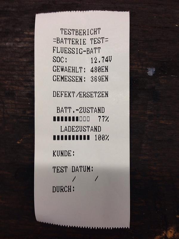

Ich werde in meinen nicht Start-Stop wohl jetzt ne 70Ah AGM Batterie einbauen, lt. Mini ist es möglich auch in die Fahrzeuge ohne AGM Batterie diese nachträglich einzubauen, wichtig ist nur das die Ladespannung nicht über 14,9V geht, da die Lichtmaschinen u. Regler aber gleich sind ist das kein Problem.
Laut deinen Beiträgen hast Du ja einiges drauf in Sachen Elektronik. Gehe also davon aus, Du hast auch Zugriff auf´s System?
Warum ein Wechsel auf AGM. Du brauchst doch ohne Start-Stopp keine größere Leistung. Die kostet nur mehr und hält auch nicht länger. Wenn an deinem Minuspol kein IBS-Sensor ist kannst Du einfach wechseln wie Du magst.
Mit IBS-Sensor muss aber entweder genau die gleiche Batterie rein, oder Du musst außer der Registrierung auch die neuen Werte der Batterie im System umprogrammieren sonst wird die Ladung falsch gesteuert! So steht es auch im TIS!

Ja ich habe zugriff auf alle systeme, wieso AGM?
Habe gerade nen Angebot was gut ist, also nicht teurer wie ne normale und zudem ist etwas mehr Power was die AGM ja haben nicht verkehrt.
Hatte auch mal ne Zeitlang ne Sonnenschein Gel Batterie im Mini drin, das ist dann nochmal ne ganz ganz andere Nummer aber leider auch etwas schwerer.
Die hat's aber leider nicht überlebt, hatte die meinem Bruder geliehen dem sein Regler war defekt und 18-19 Volt hat sie nicht ausgehalten sonst würde ich die einfach wieder einbauen.
Ich dachte mir Du kennst dich aus!
IBS-Sensor oder nicht?

Kein IBS-Sensor und selbst wenn, ist ja kein Kunstwerk dem die neue Batterie beizubringen und zu Codieren.

Okay muss wohl ne neue rein...
