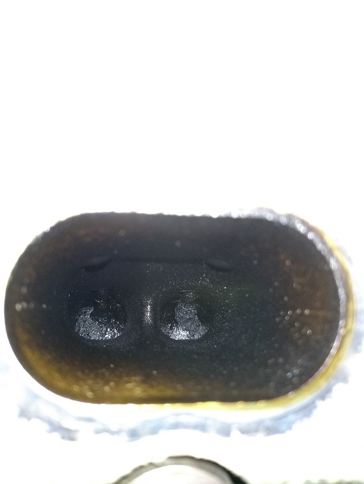

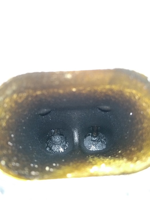

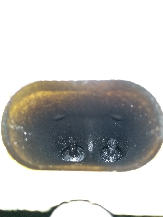

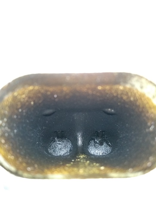

Also, Stopfen Nr.12 zum verschließen der hinteren KGE funzt beim N14 problemlos.
Hoffe jetzt dass sich mein Ölverbrauch von 1L auf 1000km verringert. Allein schon wegen der Verkokung der Ventile. Hab am Samstag ma Bilder gemacht...
