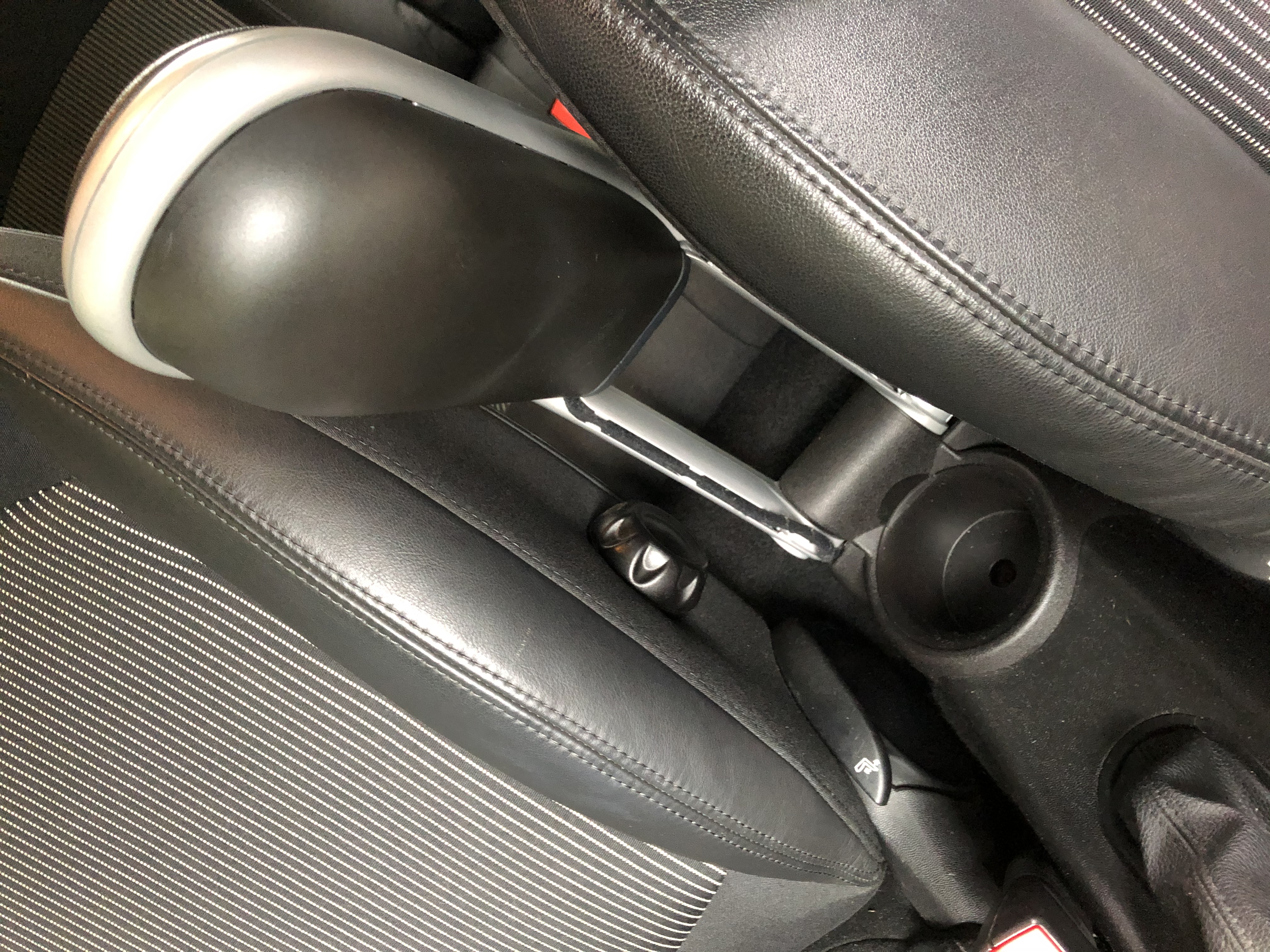

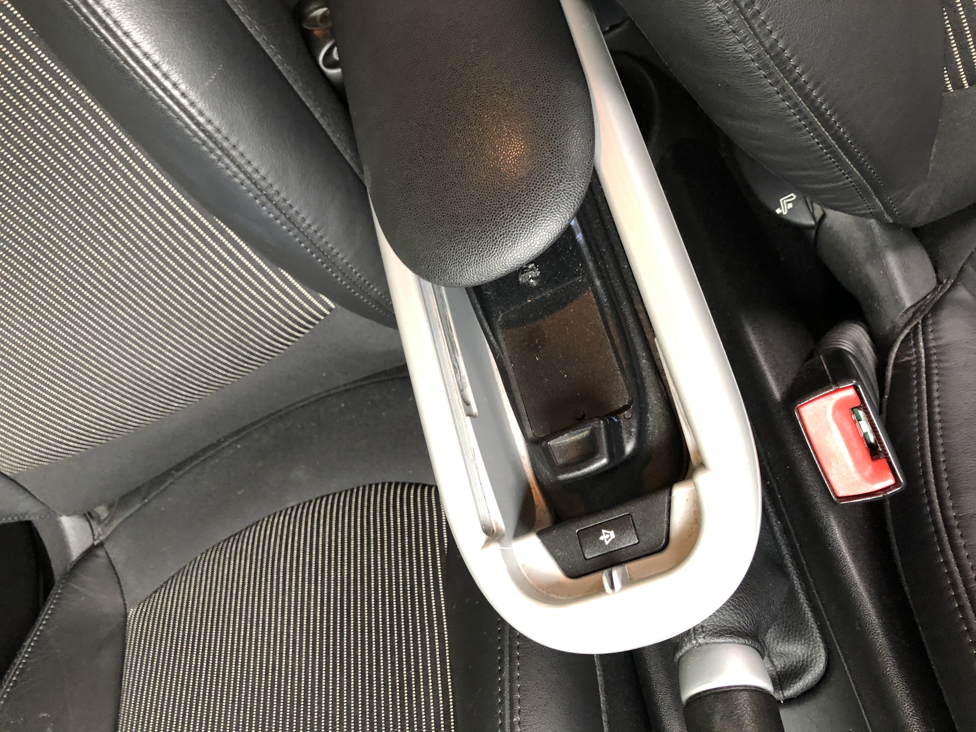

		Hat einer schon harrausgefunden wie man das so umbauen kann das der Deckel nicht immer Aufgeht?!?

		Ich weiss nicht welche Mittelarmlehne du hast, ich habe die, die im Getrränkehalter eingebaut ist, der Deckel ist gut arretiert, und ie M.Lehne lässtsich auch hochstellen und arretieren !

		 (04.10.2020, 12:28)Discoverfun schrieb:  Ich weiss nicht welche Mittelarmlehne du hast, ich habe die, die im Getrränkehalter eingebaut ist, der Deckel ist gut arretiert, und ie M.Lehne lässtsich auch hochstellen und arretieren !
Heimtierprofi bezieht sich auf die Original Mittelarmlehne von Mini.

		schraube vorne innen 1 kl. Stahlwinkel (Baumarkt) und in die Front klebe innen einen Neodym Magnet (die sind klein,aber sehr stark), dann wird dein Deckel nur mit einem Ruck aufgehen !
