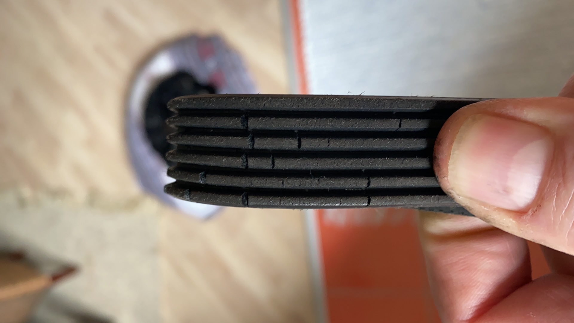

Den Keilriemen von Conti kann man nicht wirklich empfehlen, durch den rückseitigen Aufdruck entsteht bei zuschalten der Wasserpumpe ein Geräusch, weiß zufällig jemand welcher Riemen das nicht hat und ruhig läuft?
