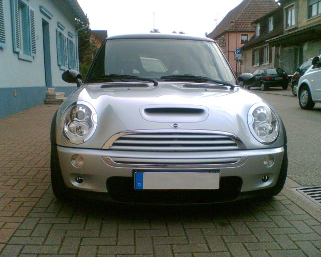

Mir kommts zu 65% auf die Optik an. Zur Zeit liegt er genau so tief, dass die Reifen 1-5mm in den Radhäusern drin stehen (also es schließt absolut bündig ab). Wenn oben 1,2cm weg kommen, würde schon eine kleine Lücke entstehen... Könnte ich auch mit leben, dann siehts halt so aus wie beim Porsche Devil! Zwinkern Nur wenn wie o.g. dazu dann nochmal 6mm wegen der abgefahrenen Reifen dazu kommen... Irgendwann bekomm ich doch dann den Eindruck, dass ich gar kein Fahrwerk mehr drin hab?! -> Oder sieht das in der Praxis anders aus? (Vllt. optische Täuschung oder so ... ein Cooper S sieht ja mit S SPeiche auch viel tiefer aus, als ein Cooper mit 5-Stern Bereifung...) <- Ich hoffe, dass das der Fall ist :grin:

Ja ok, das weiss ich auch, aber ich denke, dass das bei mir noch auf der Grenze ist. Wenn ich mich nicht täusche hab ich 7cm vom Boden zum Schmutzabweiser unter der Aeroschürze... (Fährst du nicht auch ein KW Fahrwerk?!) -> 4,5cm an der Gewindestange...
Letztendlich ist meine Entscheidung eigentlich auf die 205/40iger gefallen, wenn da nicht dieser optische Nachteil wäre... Leider hab ich die noch nie selbst gesehen... Confused
