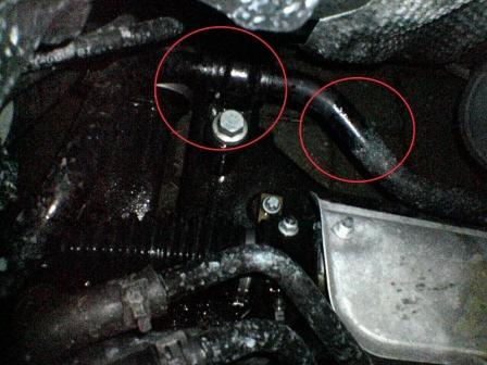

Nabend,
lese schon ziemlich lange in diesem Forum mit und habe mich jetzt mal entschlossen mich Anzumelden....
So ich fahre zurzeit einen Mini R53 JCW GP Baujahr 2006 und ca. 11.oookm auf den Tacho!

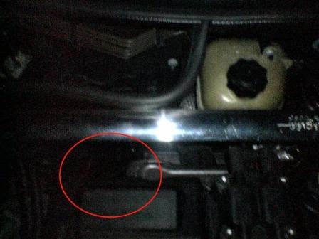

Nach einem fatalen Kolbenfresser bei 3.oookm (Jahr 2008) wobei der Motor per Kulanz ersetzt wurde! Habe ich jetzt festgestellt, dass der Motorraum doch arg mit Kühlflüssigkeit eingesaut ist! Ich fülle jetzt jeden Tag ca. 200ml Kühlflüssigkeit hinzu... Heute Abend habe ich dann festgestellt, dass links neben Kühlflüssigkeitsbehälter am Boden ausgetretene Flüssigkeit zu entdecken ist. Ich habe mit meinem 5 Jahren alten Fotohandy Bilder gemacht, erklärt auch die Qualität.
Wisst ihr evtl. was das für Schläuche sind?
Danke im Voraus
Vg Arne

...habe nochmal ein bisschen im internet gestöbert! Da bei mir ja austretende Flüssigkeit zu erkennen ist, könnte doch nur der Thermostat(deckel);-dichtung, Kühlmittelschlau, Wasserpumpe und ein defekter Ausgleichbehälter in frage kommen bzw. eine nicht ganz geschlossene Entlüftungsschraube... oder??
Kaputter Zylinderkopf kann man wahrscheinlich ausschließen...
Werde am Montag zum Freundlichen fahren...
#56
würd ich auch sagen ja, bin aber kein technikspezialist Pfeifen
#57
Das Thermostat sitzt weiter auf der Fahrerseite.
Würde auf nen undichten Ausgleichbehälter tippen oder der Deckel ist undicht. Ich glaub da gabs irgendwann mal ne Rückrufaktion weil das Überdruckventil getauscht wurde Head Scratch
#58
...so komme gerade vom freundlichen wieder...wollte ja eigentlich erst Montag hin aber egal!
Meister hat sich den Wagen sehr genau angeguckt und hat festgestellt das ein Schlauch vom Kühlwasser direkt zum Ölkühler führt ein Haarriss hat, wird nun am Donnerstag alles behoben.
Der Schlauch befindet sich neben dem Krümmer rechts ganz unten! (in Fahrtrichtung)! ((Tolle Beschreibung ich weiß Oops!))
Läuft das nicht auf Kulanz?? Soll nämlich wieder um die €200,oo Kosten! Arbeitsstunden enthalten.
