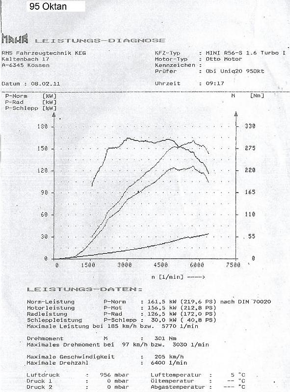

Also ich hab das Tuning von RMS drauf, kleiner LLK (wegen Originalfront) und Unichip. Laufleistung nun 2000km seit dem Tuning.
Hab ich dem JCW Kit vorgezogen.
Bin sehr zufrieden, läuft sehr gut. Muss aber nochmal hinfahren und ein 2tes Mal auf den Prüfstand, da die Messung mit 95Oktan durchgeführt wurde.
Hier das Diagramm:
Gruß Martin
PS: bin auch nen MCS mit Works Kit gefahren(vorher), also mein subjektiver Eindruck war, dass der Unterschied zwischen MCS und KIT kaum gegeben war.. Kann aber natürlich nicht sagen, ob das Fahrzeug zu 100% in Ordnung war, da es sich nur um eine Probefahrt gehandelt hat.
R56S - RMS Stage 1 LLK+UniChip
