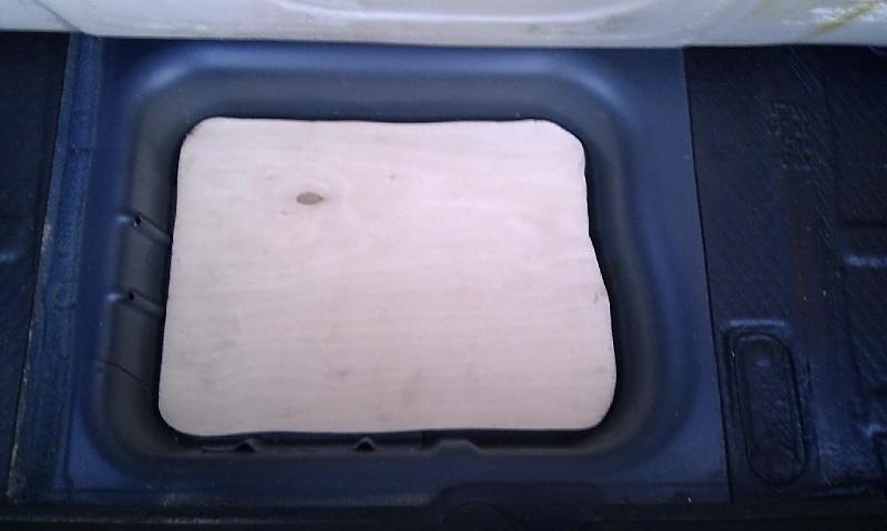

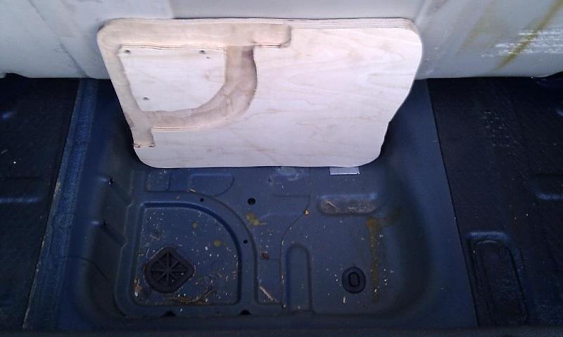

Update :
Erste Bilder meiner Batteriehalterung Pfeifen
Diese ist aus Mehrschichtleimholz (1,5cm stark) und ich habe den viertelskreis ausgefräßt.
Oben will ich dann noch zweimal die größe der Akkus rausfräßen. Dann habe ich genau die höhe der Akkus in die kleine Mulde gebracht Lol
Dann jeweils noch einen Alubügel drüber damit die Akkus halten. Letztlich mit Baukleber das Leimholz in der Mulde fixieren Top

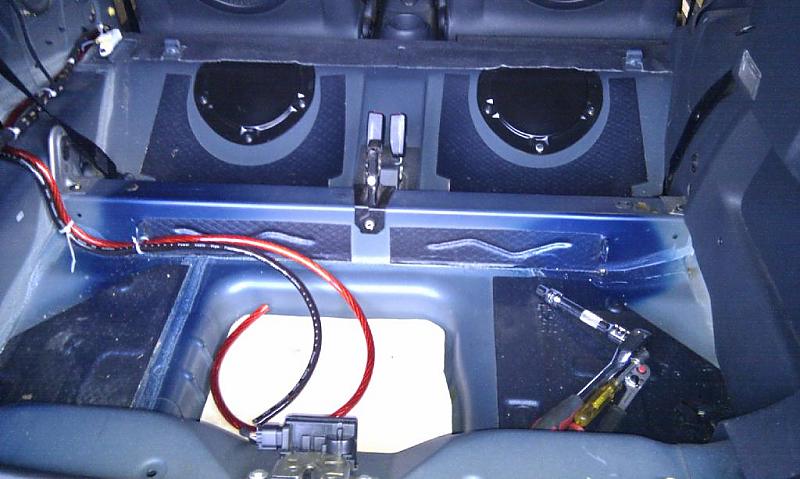

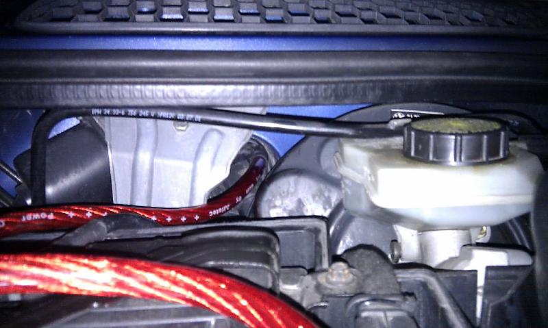

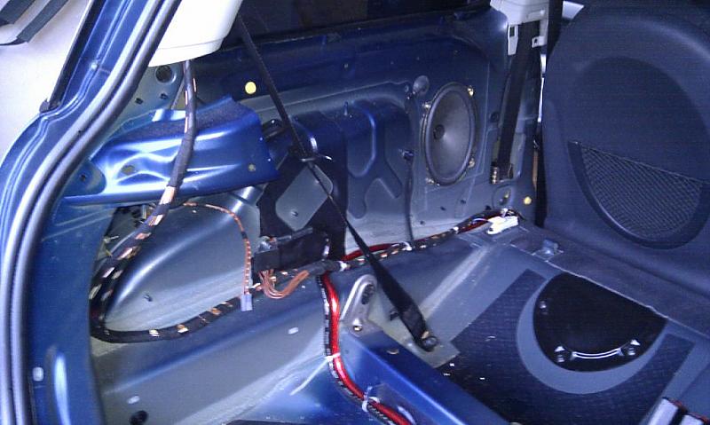

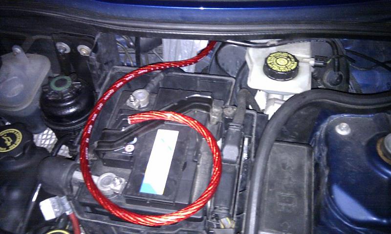

Update :
Bilder vom Stromkabel verlegen, ich hoffe dass morgen die Batterien kommen, dann kommen die auch gleich noch rein - dann ist der Teil fertig Top
Allerdings bin ich gerade am überlegen ob ich noch kurz andere Boxen rein mache, würde sich anbieten - wo ich doch schon alles offen habe Head Scratch
