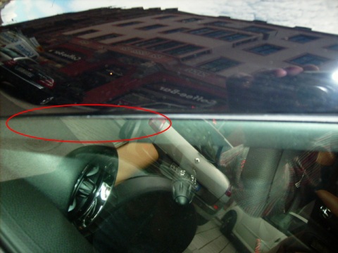

surfer.girl schrieb:- Beim Öffnen der Fahrertür gelegentliches Geräusch - ich vermute das Fenster streift am Rahmen - muß weiter beobachtet werden!
@Surfergirl : hab den Thread gerade erst gefunden Traurig Meinst du vll. das :
Scheibe zu hoch
Die Frage ist: mache ich was falsch ? Folgendermassen gehe ich vor:
1. Verdeck schliessen und verriegeln (die Scheiben sind ca. 10cm runtergelaufen)
2. beide Fenster schliessen
3. aussteigen und Tür schliessen > Krack Die Scheibe schlägt an der Verkleidung der A-Säule an , geht nich zu !
4. Schlüssel rein, Scheibe etwas absenken, Tür zu, Scheibe hoch laufen lassen
Das kanns ja wohl nicht sein Motzen
Deshalb geht er Dienstag zum Sonne

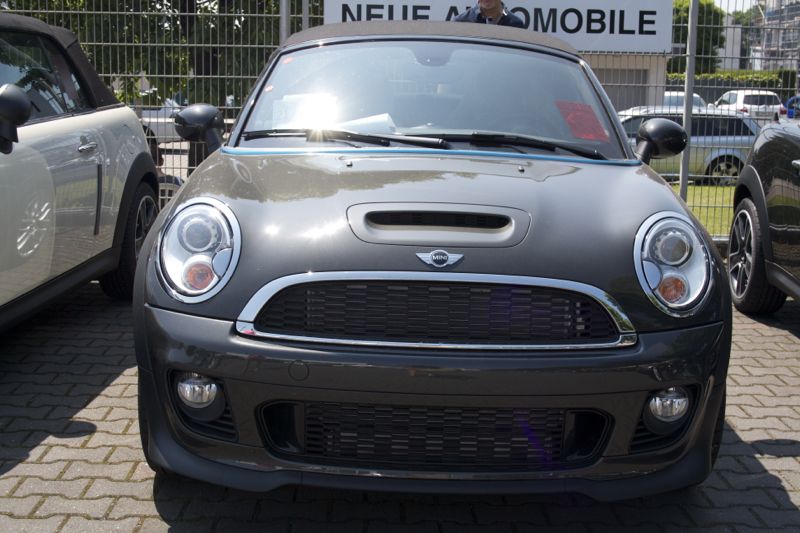

Ich hab meinen zwar noch nicht, dachte aber es passt trotzdem vielleicht hier rein. War gestern zur ersten Besichtigung, jetzt auf dem Foto fällt mir auf, dass trotz bestelltem "Lighthouse Paket/Blinkleuchten weiss individual" die Frontblinker (siehe Bild) gelb sind.
Oder ist es einfach nur das Leuchtmittel, welches aufgrund der Sonneneinstrahlung so wirkt?
[Bild: sigpic3492.gif]

Anatol schrieb:Oder ist es einfach nur das Leuchtmittel, welches aufgrund der Sonneneinstrahlung so wirkt?
Liegt mit Sicherheit am Leuchtmittel. Nicken
Sieh's dir mal schräg von der Seite an, dann ist es leichter zu erkennen Zwinkern.
