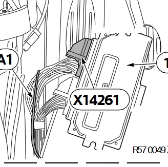

Isomeer schrieb:Ich bin ganz sicher an dem Stecker, der in der EBA (siehe Bild) markiert und hervorgehoben ist.
Rest schaue ich mal nach.
Es bleibt spannend Pfeifen
Sorry aber das Bild sagt mir nichts Top
Schau mal in die Steckeraufnahmen im FRM. Da steht doch Modul 1 bzw 2? Dazu schau dir den Belegungsplan vom Link an. Wenn Pin 1 nicht belegt ist bist Du am falschen Stecker! Der Draht an 12 ist "blau-grau" und recht dünn!

In der EBA ist der X14261 der von den beiden Steckern, dessen runde Kappe am Gehäuseende des FRM liegt und nicht in der FRM-Mitte. Also im eingebauten Zustand des FRM der untere Stecker mit dem grauen Innenleben.
Wenn es der obere Stecker ist, kommen wir der Sache schon näher!
Der schwarze Stecker hat übrigens eine graue Strippe an Pin12, wenn ich das richtig sehe...Yeah!

Isomeer schrieb:Der schwarze Stecker hat übrigens eine graue Strippe an Pin12, wenn ich das richtig sehe...Yeah!
@Cabrio Oldie: Beschriftungen mit Modul1 Modul2 kann ich keine entdecken.
BINGO! Ich hab doch in meiner Anleitung geschrieben: Die Steuerleitung am oberen Stecker auf der hinteren Seite an Stift 12 der graue Draht anschließen
Das Bild kannste doch in die Tonne kloppen! Sagte doch die Kabelstränge gehen im waren Leben nach oben weg!

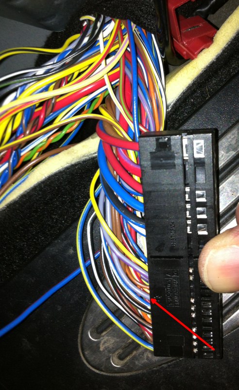

Zum Schluss hier noch die Bilder der falschen BMW-Einbauanleitung und das positive Ergebnis nach richtiger Foren-Einbauanleitung Yeah!TopYeah!

Macht nix, mir hat hier eh noch keiner geglaubt! Aber mal ehrlich: Diese Bildchen ich den Anleitungen sind doch echt für den A....! Bis ich mal dahinter gekommen bin wo der Massepunkt sitzt! Da brauchst Du aber echt eine starke Phantasie!

Vorschlag: Nimm doch einfach mal das Bild mit dem Pfeil zum richtigen Pin mit in Deine Anleitung. Vielleicht lesen nicht alle bis hierher Pfeifen

Isomeer schrieb:So richtig Depri wäre erst angesagt, wenn ich das FRM gehimmelt hätte Party 02
Text ist schon geändert, Bild folgt!
