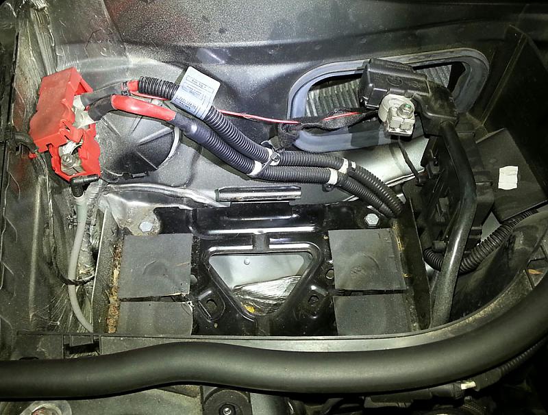

Habe ein Foto gefunden, wo noch die Batterie ausgebaut war, schaut so aus:
#58
Ganz klar IBS-Sensor!!! (Steht auch oben auf der Plastikabdeckung) Halt dem Meister mal die BMW-Anweisung unter die Nase:
http://www.realoem.com/bmw/showparts.do?...g=61&fg=30
Ohne Registrierung ist die NEUE evtl. bald schon wieder hin!Beim Bosch-Dienst 15-20€ bei BMW um die 40€
