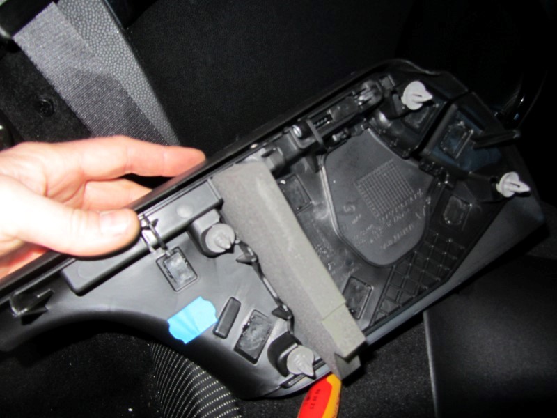

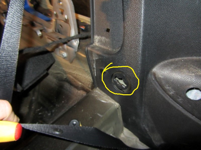

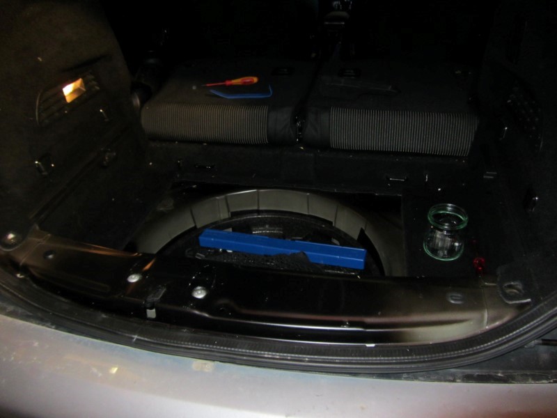

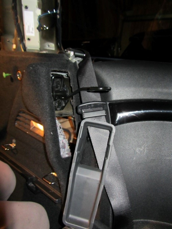

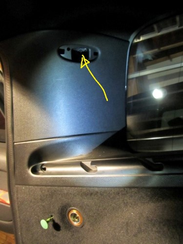

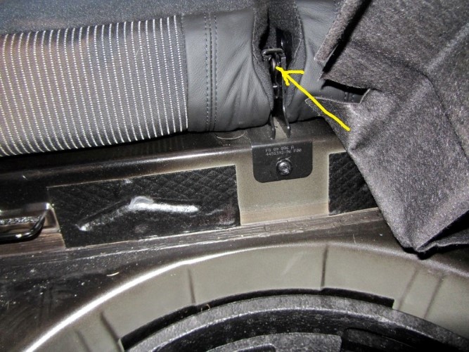

Servus,

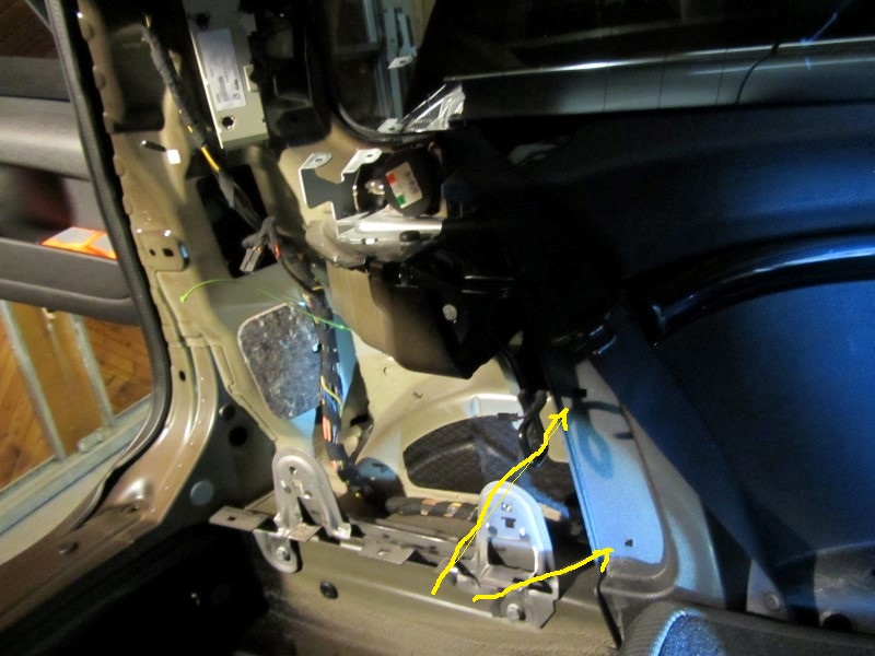

anbei wie versprochen die Anleitung für die Ausbau der hinteren Lautsprecher.
Am schnelsten geht es an der hinteren Tür:
die Airbagblende wegklipsen die Led Zuleitung abziehen, 3 Schrauben ab. Bild 1
dann die Leuchte unten abklemmen und mit einem flachen Keil die Türverkleidung abklipsen.
Auf der Linken Seite wird es tricky, dazu muss alles weg.Motzen

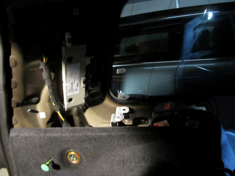

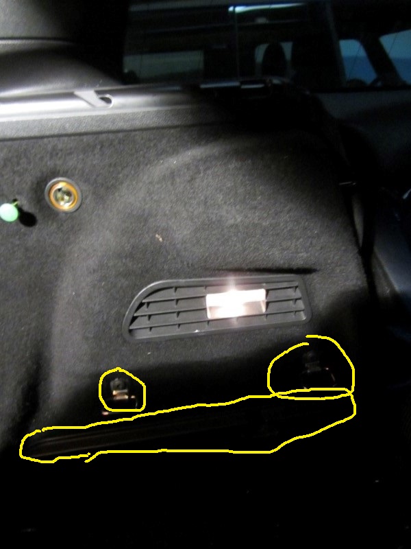

Erst die Kofferraum Plastikblende abmontieren, 3 Schrauben und 4 Klips. Bild 2
Die Airbagblenden in den C und b Säulen weg, dahinter die Schrauben weg, wegklipsen. Nachtrag Bild 5
Die Träger für den Doppelten Boden abziehen, die Gepäckösen abschrauben. Bild 3
Fondsitze Einrastteil Rahmen abziehen Bild 4, 2 Klipse weg und abklipsen das Teil. Bild 5
Die Fondsitze mit einem Schraubenzihen in der Mitte, die Feder reindrücken und Sitz nach oben ziehen...Bild 7
auf der anderen Seite geht es in einem ca 45grad Winkel aus der Nut raus. Bild 6
Die Sitzfläche ist nur vorne an 2 Hacken eingerastet, einfach anpacken und nach oben abziehen.
Die Schwellerleiste Fahrerseite abklipsen und jetzt kann die Verkleidung linke Sete hinten weggeklipst werden !!!

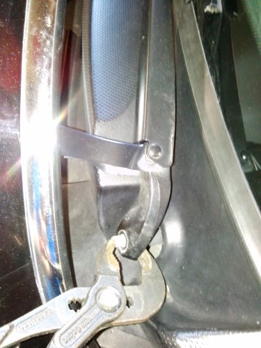

Um den Plus zum Aku zu bringen müssen die Wischer weg, dabei Plastikkappe nach oben hebeln, die Muter lösen und mit der
ROHRZANGE !!!! ( Nachtrag Bild 6 ) kräftig zukneifen, damit der Wischer sich von der Achse lößt...Plastikverkleidungen weg und wir finden eine grosse Gummitülle
zum Fussraum Fahrerseite...wenn wir schon soweit sin gleich ein Kabel für die Zusatzinstrumente reinfrimmeln :,)Devil!
