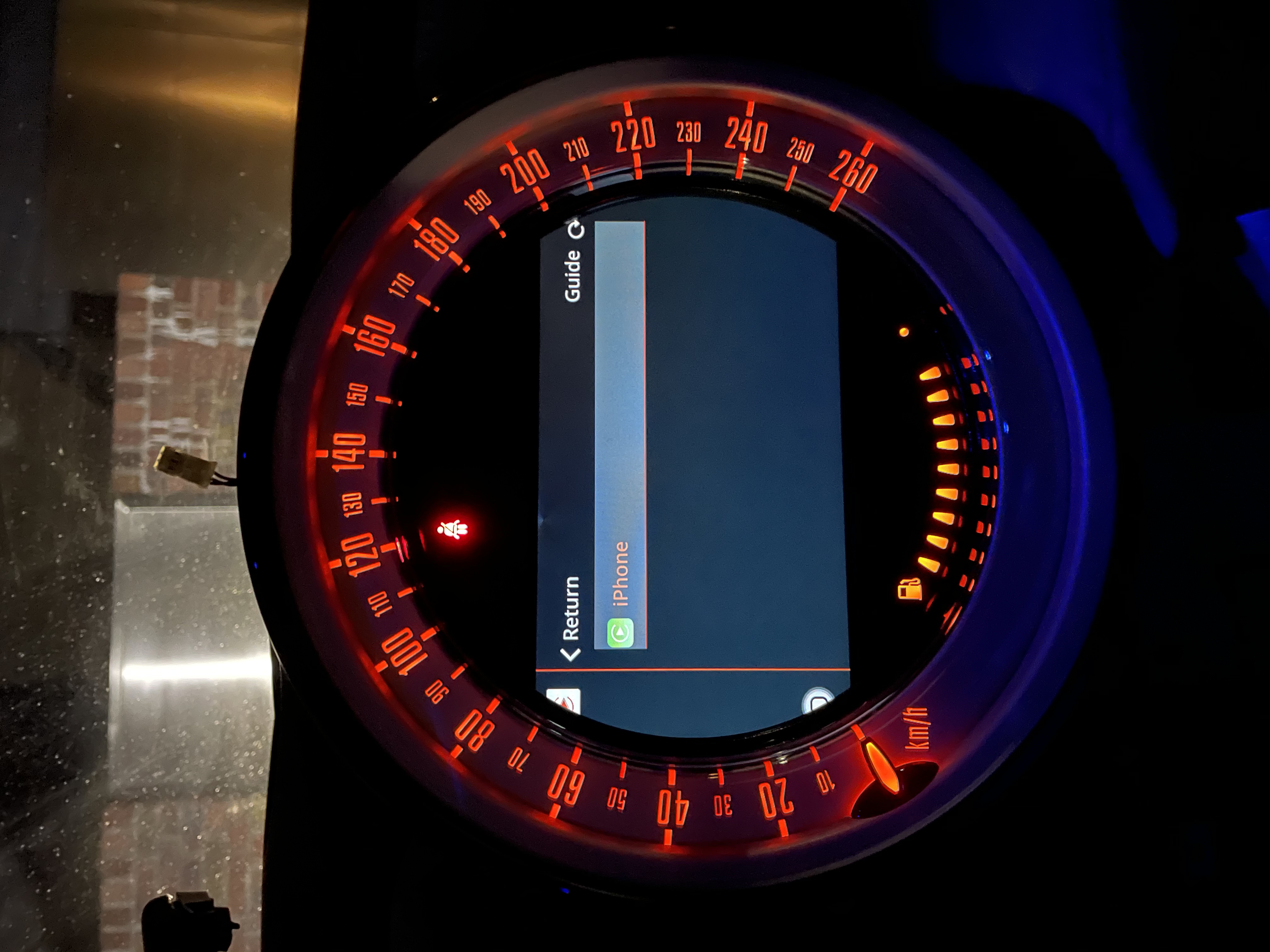

Danke für Dein Feedback. Wenn ich auf das Symbol gehe ist bereits CarPlay aktiv. Wie ist den die Kennung eures MMi Interfaces im iPhone? Bei mir steht „LuChi“ und eine Kennung mit „CarPlay....
Vg Erwiny

Die Bluetooth Verbindung habe ich auch schon gelöscht. Im iPhone gehe ich dann in das Menü CarPlay. Im mmi Interface auf Wireless Device.. habe natürlich auch zuvor das iPhone gelöscht. Erst wird mir die Bezeichnung CarPlay.... angezeigt. Wenn ich die Kopplung starte möchte das iPhone die Bestätigung das ich Bluetooth freigebe. Dann steht dort LuChi. Spöter zeigt mir das IPhone als neue verfügbare Option CarPlay... an. Ich bin selber IT Admin. Habe auch technisches Verständnis. Bin jetzt aber am Ende.

Da es mich nicht in Ruhe lässt habe ich es erneut getestet. Beim telefonieren steht dort CarPlay aus als Ausgabe. Ich habe während es Telefonates Spotify gestartet und siehe da. Es ist Musik zu hören. CarPlay ist das Ausgabe Medium. Beende ich nun das Telefongespräch verstummt auch die Music von Spotify. Das selbe passiert mit Apple Music.

Ich habe den Support von Andream kontaktiert. Wie vermutet ein bug. Ich habe auch bereits in der Info Datei, der Version NEW CHL_V1.1.5 (PIN: 5025) (Not cross compatible),
gelesen das es in der Version in den Settings den Punkt "audio" gibt.
Andream hat mir genau diese Firmware auch zukommen lassen.
Bei mir ist am Samstag folgendes passiert. Ich habe über Spotify Musik gehört und dann ein Telefongespräch geführt. Während des Gespräches die Lautstärke über die Lenkrad Tasten auf null und dann wieder lautergestellt. Dabei ist der Parameter für "Voice" wieder erhöht worden. Aber nicht der Parameter für "Audio". Mit der neuen Firmware passiert es nicht. Und wenn, dann kann man über die Setting den Parameter wieder höher setzen. Nun habe ich wieder Sound.
Es gibt laut dem Bimmercode Post Verbesserungen in der Audio Qualität ab der Version CHL_V1.1.2 (PIN: 5025) (Not cross compatible).
Diese war bei mir bereits installiert.
Zum Update Prozedere.
Die Firmware Datei in einem frisch Formatierten USB Stick(Fat32) ablegen. In dem Menu auf "Settings" gehen und System. Dann auf Upgrade. Das System fragt dann nach einer PIN. Diese ist 5025. anschließend startet das Update. Nicht wundern, das Andream gerät startet neu durch und führt das Update durch. Anschließend startet es erneut durch. Am besten den Motor anstellen und dann Updaten.
Im Menu des Andream Gerätes ist dann der Punkt "Wireless devices" in "carplay" umbenannt.
Meiner Meinung nach könnt ihr das Update installieren. Aber wie gesagt jeder entscheidet selber.
Vg Erwiny
