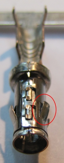

Die Verriegelungsnasen der Hülsen und Kontakte überleben diese Art Demontage nicht.
Das funktioniert zwar hinterher wieder, aber die mechanische Belastung bei Zug liegt dann auf den Kontakten und nicht auf dem Steckergehäuse.
Bei den Kontakthülsen ist zwar etwas Spiel zwischen Hülse und Steckergehäuse, um die Nasen mit einem sehr flachen Werkzeug zurückzudrücken (ich habe es mit einem 3mm breiten Streifen Stahl von einem stählernen Bandmaß versucht und mit viel Fummelei geschafft), aber bei den Kontaktstiften -> no chance.
Ich würde immer mit einem Adapter arbeiten oder halt die relevanten Leitungen abschneiden und -wie auch immer- neu verbinden.

Die Hülsen verriegeln sich im Steckergehäuse durch Rasten (siehe Kringel). Das ist eine one-way-Mechanik wie ein Widerhaken.
Wenn man die Hülsen einfach rausdrückt, sind diese Rasten im Eimer.
Natürlich kann man die Hülse wieder in das Gehäuse reinschieben, aber die mechanische Fixierung erfolgt dann nur noch durch die Klemmung der Hülse auf dem Kontaktstift. Die ist eigentlich nur für den elektrischen Kontakt da und nicht für mechanische Entlastung.
Das funktioniert elektrisch problemlos, verträgt aber keine mechanische Belastung (Zug, Vibration) mehr.
OK, wenn schlimmstenfalls mal ein Lautsprecher ausfällt, ist das kein wirkliches Problem. Aber KFZ-tauglich ist das eigentlich nicht mehr.
Zum Spezialwerkzeug:
Ich kenne das Teil von BMW nicht; vergleichbare Werkzeuge aus der KFZ-Elektrik dienen aber meist nur dazu, ein Kontaktelement (Hülse, Stift) ohne Schaden für das Steckergehäuse (!) zu entfernen. Das Kontaktelement selbst muß nach Demontage dann erneuert werden, da die besagte Rastung zertört wird und die Zugentlastung damit fehlt.
