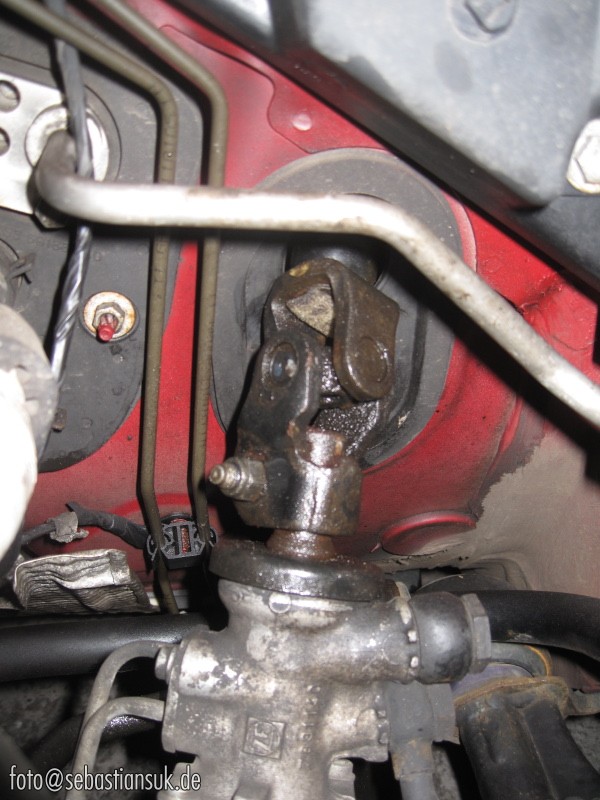

hört sich so an wie ne Servopumpe mit Lebenserfahrung Wink aber erst mal nicht schlimm.
Was macht denn das Gelenk?
So sieht das Teil aus wenn es verrostet ist:
[Bild: 20130415-195742_IMG_0395.JPG]
#70
Lebenserfahrung wegs den Scheiss R105 wo drauf waren, knapp 70tkm hat er sie drauf gehabt. Jetzt seit 1000km Oz Ultraleggera.
Wo find ich das genau, beim Works garnicht so leicht da im Motorraum alles zu ist.
Eher von unten? Hab grad keine Bühne/Grube zur Hand!
