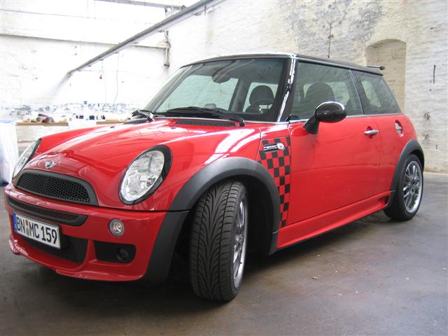

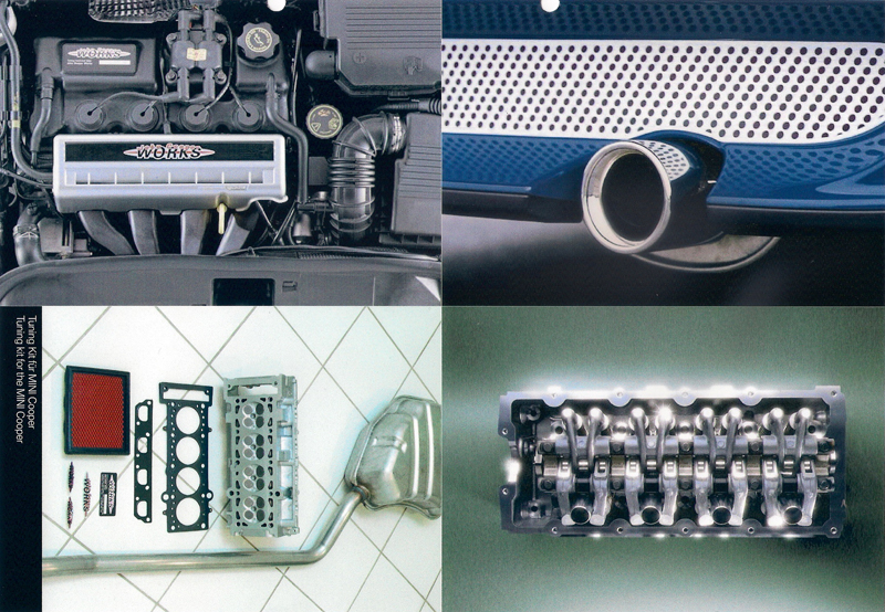

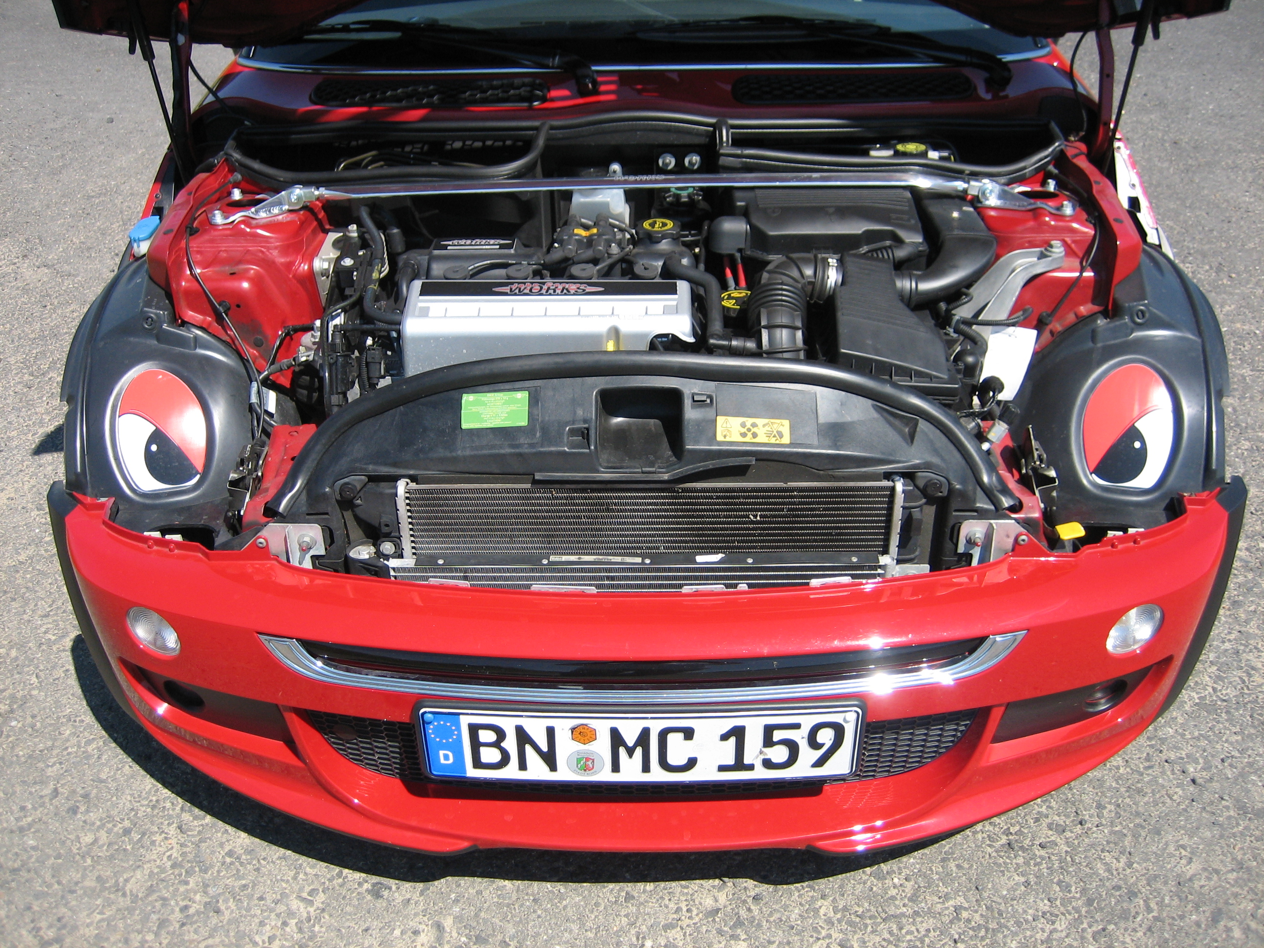

adilhoxha schrieb:Mehr Tuningmöglichkeiten gab es für den Facelift Cooper ja nicht von Mini.
Hi Zwinkern,
doch es gab auch für die Cooper ein Tuningkit das bis auf den Kompressor dem Cooper S Kit ähnelte. Ich hatte es in meinem Cooper von 2002 montiert. Zusätzlich zu den Teilen aus dem
Soundkit:
Auspuffanlage
Luftfiltergehäuse Oberteil und Einsatz
Emblem Heckklappe
Software
Verkleidung Ventildeckel
Urkunde mit Kitnummer
Einbaubestätigung der Werkstatt
Typgutachten
gehörten noch dazu:
Zylinderkopf
2 Embleme für die Sidescuttles
Software (nicht die vom Soundkit)
Typgutachten
Ich habe mein Kit damals bei BMW Hanko in Koblenz gekauft. War ein Ladenhüter und habe es deshalb für € 1900 bekommen. Es kostete normal bei BMW € 2500. Einbau habe ich damals bei BMW Timmermanns in Kaarst machen lassen.
Die Motordaten des Cooper wurden laut Gutachten wie folgt geändert:
93kW bei 5750 RPM
Standgeräusch 90 db
Fahrgeräusch 73 db
Höchstgeschwindigkeit 204 km
