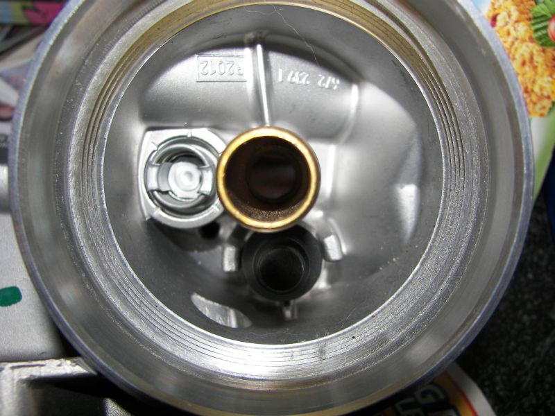

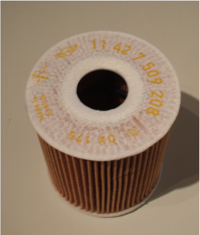

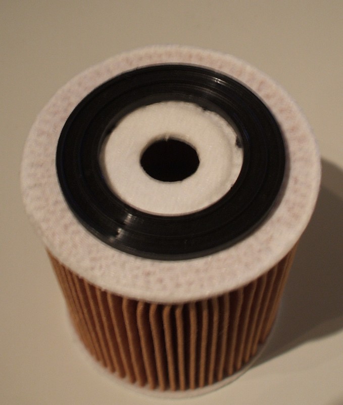

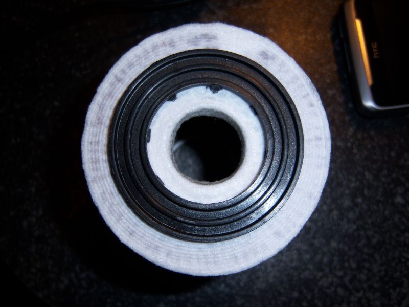

Tja, wenn ich das so sehe, dann kommen wir auf die Aussage von Lindi und Mr53 zurück.
Hier würde es nur funktionieren wenn die Feder den Filter gegen das Ventil drückt.
Also muß der Filter mit der kleineren Öffnung nach oben, daß ist richtig.
Die kleinere Öffnung bei den von Dir gezeigten ist aber das wo das schwarze Kunststoffteil ist.
Das weis ich zu 100%, weil ich einen vor mir habe samt Modul vom R53.
Siehe Foto.
Du sagst nun, daß die Feder oben und unten in den Filter reingedrückt wird.
Also kann es eigentlich nur ein verkehrter Filter sein, oder habe ich einen Denkfehler Confused
Laut Teilekatalog sind die Nummern für beider Filter aber gleich Pfeifen

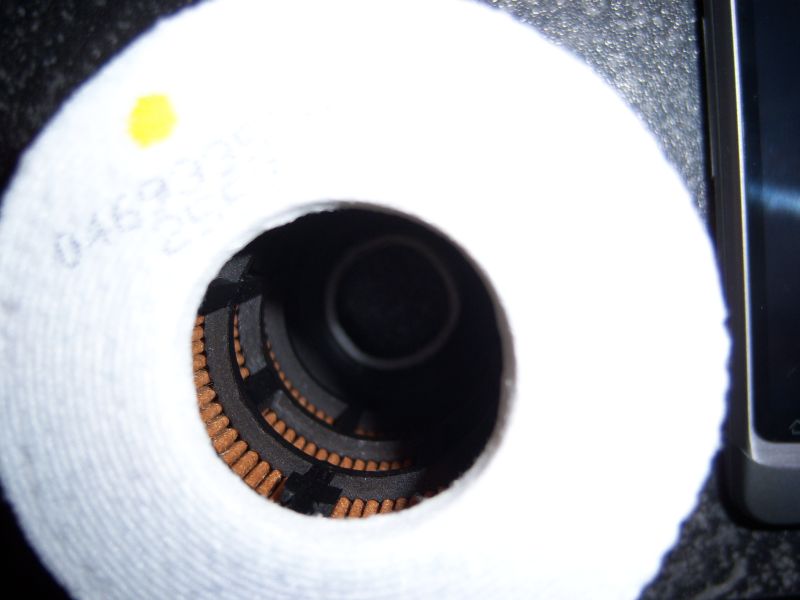

ok, hab mir den filter grad nochmal angeschaut.
- die feder geht oben durch das GROSSE loch
- die feder drück dadurch von innen auf den filterkäfig und damit den filter auf das filtergehäuse
die teilenummer stimm mit oben nicht überein, realoem ist sie auch unbekannt Pfeifen

lindiman schrieb:Rein von der Logik her auf dem Bild nach unten, sprich zuerst die Seite mit der Dichtung ins Gehäuse und die Feder drückt dann vom Deckel her auf den Filter. Aber dazu kann vielleicht jemand was sagen der die Teile schonmal in der Hand hatte Schulter zucken
das schwarze ist keine dichtung, sondern harter kunststoff

die soll doch rein rutschen, damit sie den boden vom filter auf das gehäuse drücken kann Head Scratch
darum hat der käfig im filter auf der einen seite ja auch ne fläche, wo die feder aufliegen kann. nur auf das weiße flies, das würde irgendwann reißen.
geh mal mit dem finger rein, dann merkst du es
