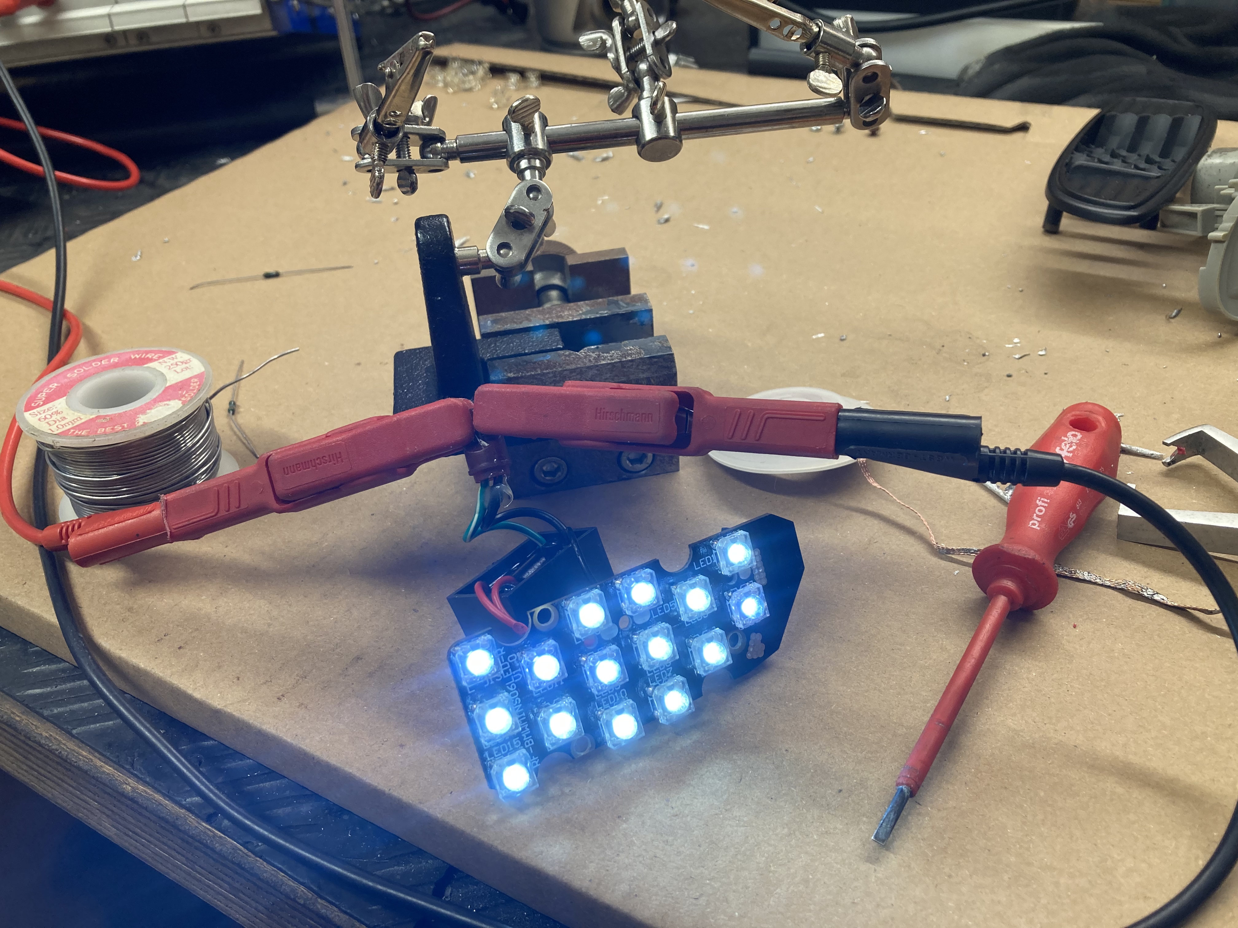

Gibt es das Teil (Rückfahrscheinwerfer) auch in einer abgedunkelten Version? Ich habe einen Satz dieser hier - siehe Anhang - drinnen (sogar mit E-Zeichen?) und suche jetzt im Zuge des Umbaus auf die LCI Blackline Heckleuchte natürlich eine Möglichkeit die Rückfahrleuchte darzustellen.
Bin gedanklich dabei die rechte Nebelschlussleuchte zu öffnen und auf weiße LED umzubauen... aber out of the Box wäre mir lieber.

Erledigt! Wenn wer sowas braucht kann ich gerne aushelfen!
