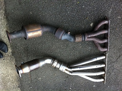

Ich überleg mir schon eine weile ob es nicht besser wäre den Verbauten auszubauen und gleich den Querschnitt zu vergrößen bis zum Haupt kat ?? Ist das nicht besser als einen zu Kaufen ??
Frage 2, siehe Bild dazu.
Hab ich von dem Themahier rüber Kopiert:
http://www.mini2.info/forum/attachment.p...1471117017
Man sieht hier Original und Neu. Hat man da keinen Nachteil wenn der Krümmer länger ist als der Serie ??
