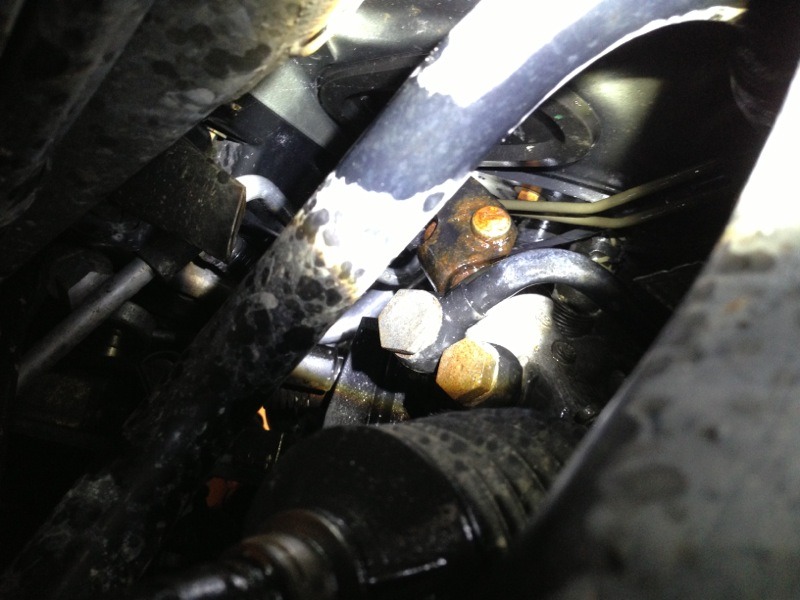

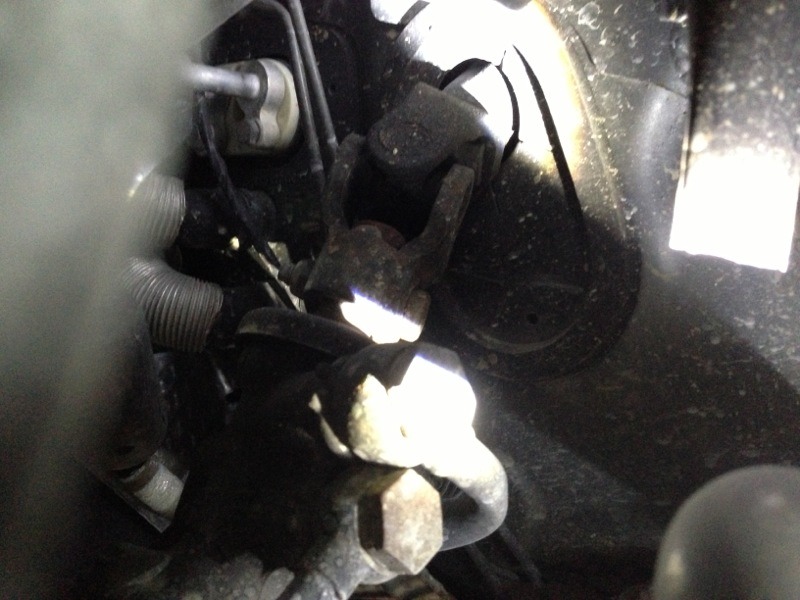

Popcorn warte immernoch auf die Diagnose des Kreuzgelenkes an der Lenkstange In die Kristallkugel schauen
#83
SebastianS schrieb:Popcorn warte immernoch auf die Diagnose des Kreuzgelenkes an der Lenkstange In die Kristallkugel schauen
Diagnose
WD-40 flutung
Seither nicht gefahren. Muss noch 1-2 dinge machen...aber danke schonmalWink
