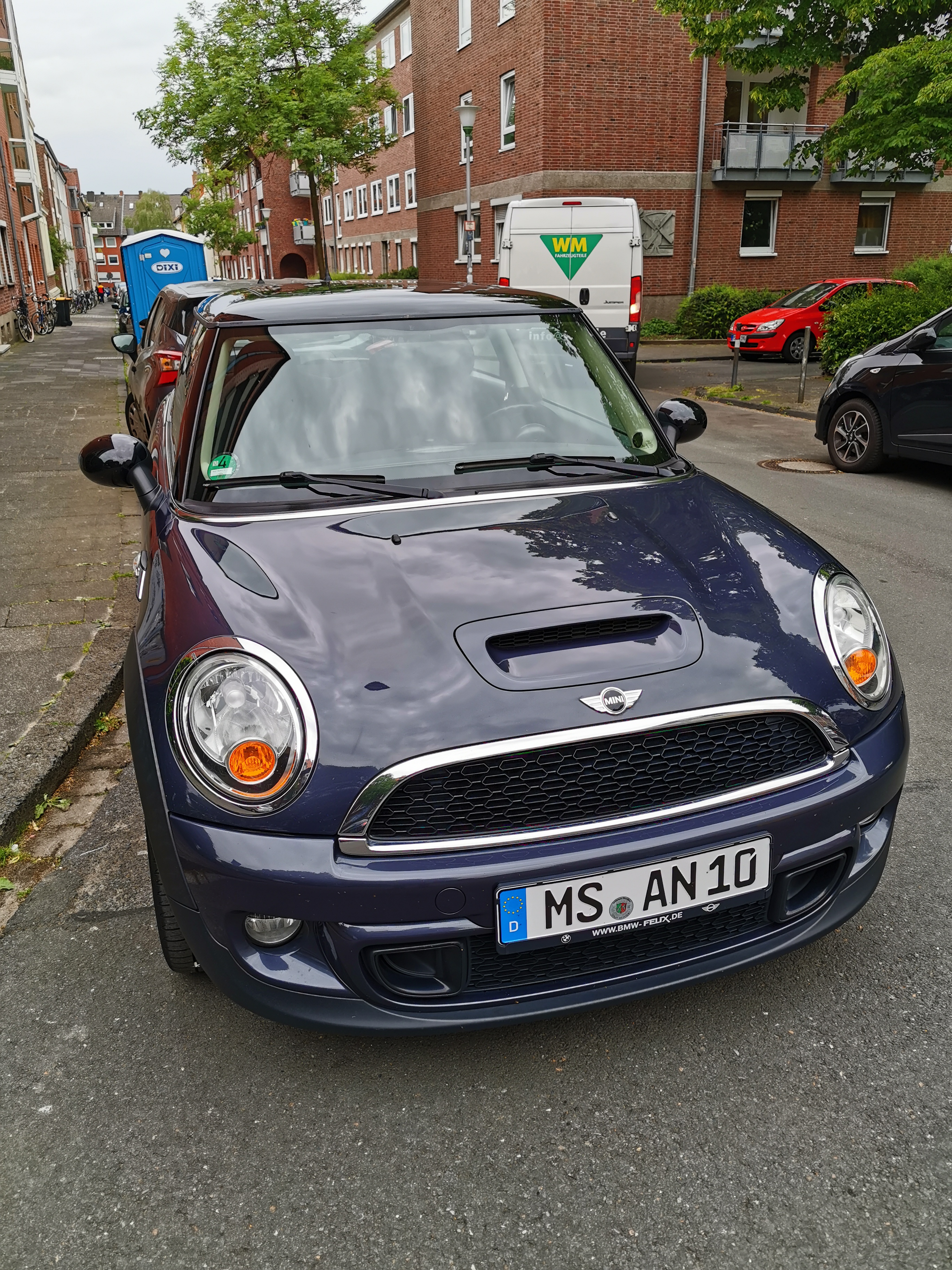

Er ist endlich da...
Das "Problem" mit der fehlenden Verbrauchsanzeige konnte ich leider noch nicht beheben. Weiß einfach nicht, wo ich noch drücken soll.
Habe so ne Anleitung im Netz gefunden... Man soll den Resetknopf der Tageskilometer gedrückt halten und dann den Zündschlüssel einstecken und so weiter. Allerdings kommt bei mir nicht das beschriebene Menü sondern irgendwas anderes. Falls dazu jemand etwas sagen könnte wäre das super. Ich teste morgen selber noch mal ein wenig rum.
