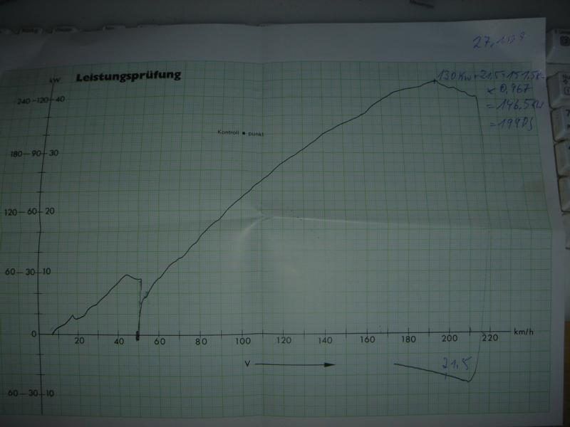

Seit meiner letzten messung,habe ich noch eine Catcam,einen 102% Crank von ALTA und die Challenge anlage verbaut. Diesmal hat der Typ vom ADAC aber auch im5ten gemessen. (letztes mal war es im 4ten)

Hier mal das resultat. Irgendwie,bin ich aber nicht so glücklich. Trotzt Catcam,Challenge anlage,und 102% nur 3ps mehr! Und letzets jahren waren es ca 22°,und heute fast 0°
(die erste messung,gibt es auf der 1seite)

ich würde auf mangelnde kühlung/ zu heiße ladeluft tippen.
hat zur folge das das steuergerät zurück rudert und deswegen hast du am ende diesen knick.
is natürlich jetzt schlecht zu vergleichen da die erste messung ja im 4ten gang war ( das geht schneller und die termische belastung ist nicht so groß )
2mD schrieb:ich würde auf mangelnde kühlung/ zu heiße ladeluft tippen.
Mag ja sein,aber es ist doch trotzdem irgendwie zu wenig!
Würde ien anderer llk,(z.B der vom GP) oder ein wllk weiterhelfen?
Eigentlich sidn mir die ps ein wenig schnüppe.Hauptsache ich man hat drehmoment...
