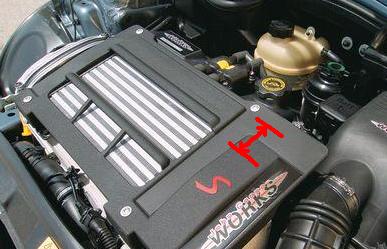

ich persönlich kann mir nicht vorstellen das mit einem geringfügig grösseren LLK von denen hier gesprochen wird (ca 10 - 20%) ein MERKLICHER unterschied herauszufahren ist, allenfalls tendenziell und etwas später einsetzender leistungsabnahme bei sehr hohen aussentemps.

den GP LLK haben wir doch noch heute reingebaut... alles passt problemlos und schlechter läuft der kleine mit dem auch nicht - deutlich besser? könnte ich nicht behaupten.

du brauchst das 4 eckige plastikteil einschl. schaumstoffband zur abgrenzung des luftstroms unter der motorhaube vor der hutze für ca. 42 teuro, die hinteren 2 halter (ist aber auch ohne bombenfest) und die plasteabdeckung des LLk selbst für 110 euro (alles netto preise).
der rest passt wie arsch auf eimer ohne zicken und daß das teil NICHT unter die haube passt kann ich überhaupt nicht bestätigen - ich habe allerdings auch keine dämmatte drunter.

das Plasteteil mit dem Schaumstoffband - ist das nicht identisch zu dem vom Standard MCS (war mein Eindruck bisher)?
Druckstellen in der Dämmmatte - JA Nur Schönheitsfehler - das darf bei BMW aber nicht passieren. Ach ist ja nur ein Mini Zwinkern

Die Abdeckung des GP LLK ist aber ja auch anders aufgebaut als die Originale, daher sollte/könnte das Teil mit dem Schaumstoff das gleiche sein. Daher die Erhöhung in der Abdeckung.
