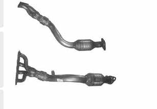

wie wärs denn hiermit....kann ich dir besorgen und auch einbauen.
gruss krumm

Krumm schrieb:wie wärs denn hiermit....kann ich dir besorgen und auch einbauen.
gruss krumm
Wenn du mir sagst was das genau ist... erkenne nur den FK und Kat, aber welche Marke usw. ? Head Scratch
#26
2mD schrieb:PS:
grüßt hartmut und alfred von mir wenn ihr hinfahrt Smile
...und nehmt jeder ein großes Schnitzel für den Hof"hund" mit Muhaha
#27
Miguelito schrieb:Wenn du mir sagst was das genau ist... erkenne nur den FK und Kat, aber welche Marke usw. ? Head Scratch
so sieht ein prekatloser original FK aus mit serienhauptkat.
bei diesem FK wurde die prekatdose durch ein rohr ersetzt.so ists die sauberste und beste strömungstechnische lösung.
für weitere fragen bitte pn.
gruss krumm
