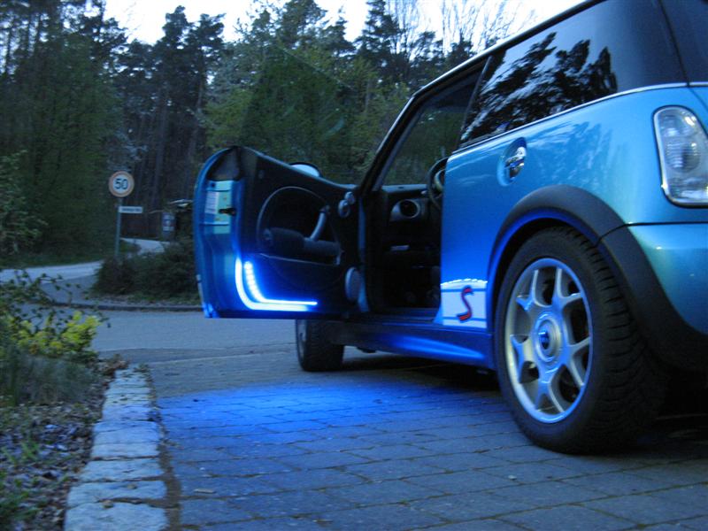

ich habe es geschafft:
hier das Ergebnis:
Grüsse und Danke für die Antworten.
