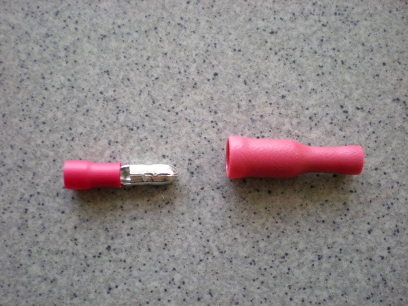

Hab mich grad dran versucht. Bekomm die Pins nicht aus dem Stecker... Hat noch jmd. einen Tipp?
Danke!
#78
VanGTO schrieb:Hab mich grad dran versucht. Bekomm die Pins nicht aus dem Stecker... Hat noch jmd. einen Tipp?
Danke!
ich schreibs jetzt glaub ich zum 3ten mal, abzwicken und verbinder draufklipsen. umstecken und spaß haben! ist die sauberste lösung wenn man wie ich die pins ned rausbekommt. siehe auch hier[Bild: attachment.php?attachmentid=47090&d=1221053239]

#79
Phil The ONE schrieb:ich schreibs jetzt glaub ich zum 3ten mal, abzwicken und verbinder draufklipsen. umstecken und spaß haben! ist die sauberste lösung wenn man wie ich die pins ned rausbekommt. siehe auch hier[Bild: attachment.php?attachmentid=47090&d=1221053239]
lg
So will ichs aber net He He
Hat einer von euch schon das Original BMW Werkzeug gekauft bzw. verwendet?
