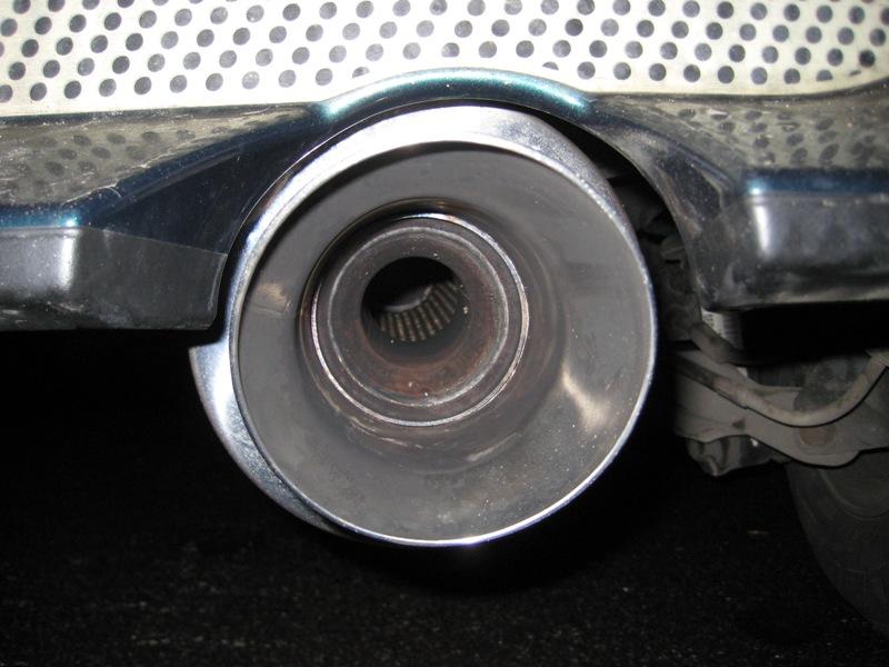

So nun ist es soweit. Der Magnaflow Pott ist montiert und die Videos sind hochgeladen.
Leider war es schon dunkel, aber die Tage wird bestimmt nochmal ein Video im hellen folgen.
Dazu auch noch ein paar Fotos. Live hört er sich natürlich noch besser an
