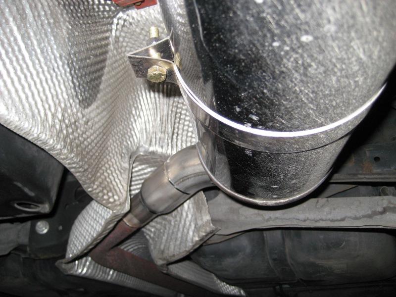

Ich war heute bei Auspuffprofis, die die Anlagen komplett selber bauen.
Er passt nicht so wirklich, da er sonst dem oberen hinteren Querträger im ausgefederten Zustand zu nahe kommt.
Jetzt wird der bei denen montiert. Das kostet mich allerdings ca. 200€ inkl. Anpassen

So nun ist es soweit. Der Magnaflow Pott ist montiert und die Videos sind hochgeladen.
Leider war es schon dunkel, aber die Tage wird bestimmt nochmal ein Video im hellen folgen.
Dazu auch noch ein paar Fotos. Live hört er sich natürlich noch besser an
