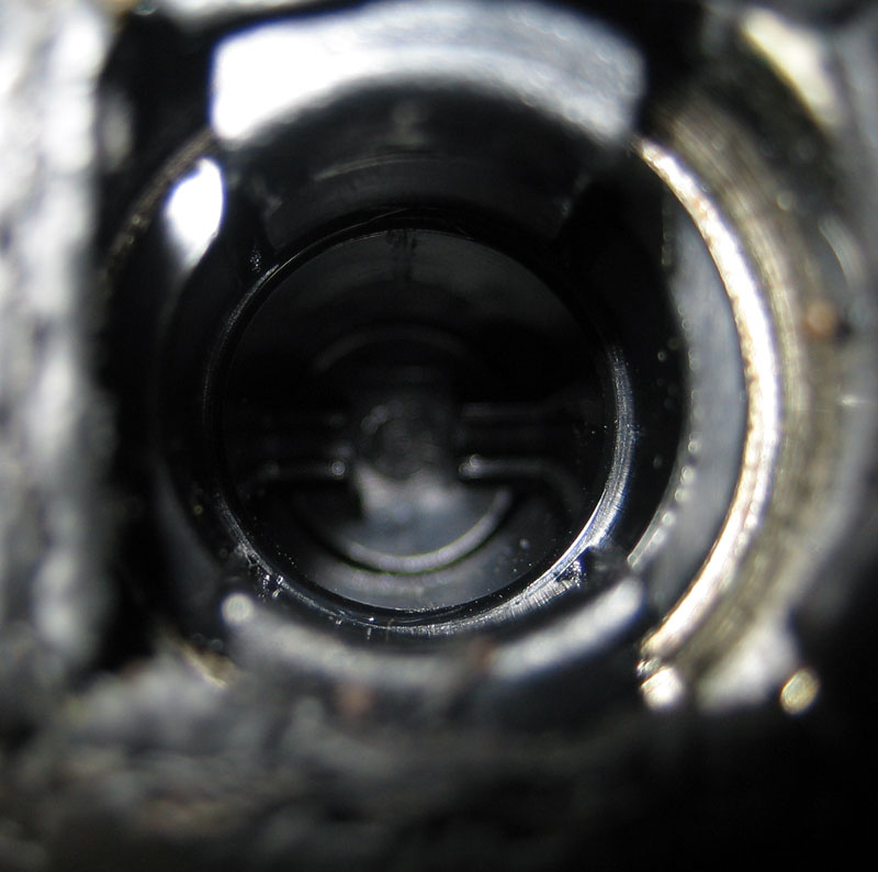

Ein Bild sagt mehr als 1000 Worte:
Hier der Schaltknauf von innen...
[Bild: attachment.php?attachmentid=49750&stc=1&d=1228332357]
Der untere Durchmesser sind 15mm und nach 9mm verjüngt sich das auf 13mm. Die Gesamttiefe sind 48mm
Die Köpfe der 2. Generation unterscheiden sich von denen der 1. Generation Nicken
