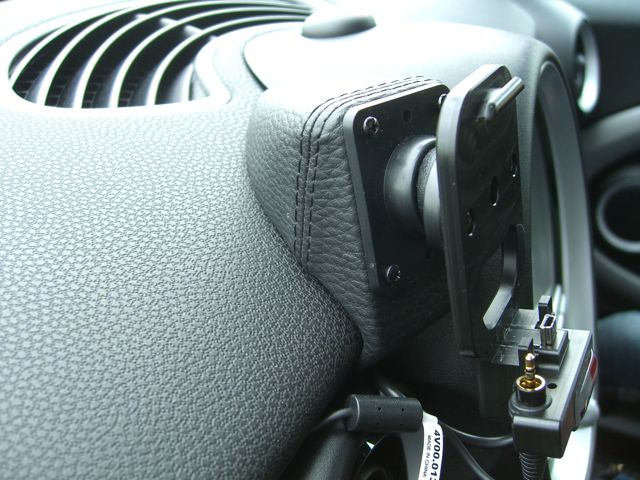

#41
007 schrieb:sehr schick!!! Top
welche halterung hast du da auf die phonebase verbaut?
Die:
http://www.dantotec.de/products/Halterun...erung.html
Ist von Brodit.
Es gibt 4 verschiedene Ausführungen.
Ich habe mich für die entschieden, bei der man unten einfach das Original-Tomtom-Mini-USB-Kabel einstecken kann.
Mittlerweile hab ich (anders als auf den Fotos weiter vorne in diesem Thread) das Kabel samt TMC-Modul unter der Interieurleiste versteckt. So sieht man das Kabel kaum noch.
