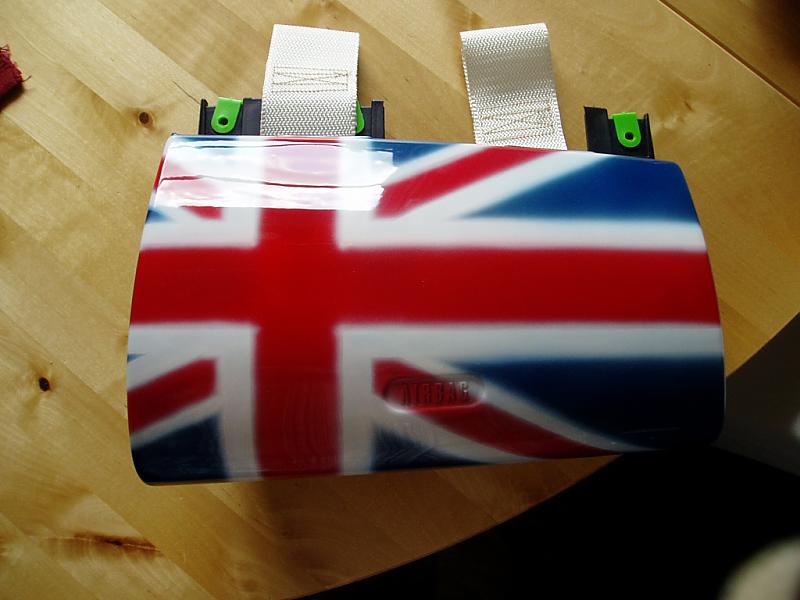

Hallo Zusammen,
ich habe mir ein gebrauchtes 5-teiliges Dashboard gekauft. Kann mir jemand sagen, wie der Aus- und Einbau funktioniert? Denn es sieht so ganz anders aus als das 3-teilige vom Facelift. Was issn das für'n Unterbau? Kann man, wie beim FL, nur das Dashboard selbst wechseln, oder gehört der Unterbau zwingend dazu?
Und muss ich wegen des Airbags auf etwas Besonderes achten?
Gruß Trisha Winke 02

Nein, ich will 5 Teile gegen 5 Teile tauschen Zwinkern Da ich nicht weiß, wie es unter dem jetzigen aussieht, weiß ich auch nicht, ob ich den Unterbau vom gebrushten einfach weglassen kann oder ob ich das gebrushte mit Unterbau einbauen mussHead Scratch

Also wenn du von 5 teile auf 5 teile wechselst dann ist da nicht viel dabei.
Einfach die Schrauben auf der unterseite lösen und das Amaturenbrett wegmachen und dann mit etwas kraft anziehen und schon hast du alles in der hand.
Ausser beim Airbag Teil. Da sind hinten 2 Textilgurte die an einem Stahldings festgemacht sind. Einfach diese Dinger mit einem passenden Torx aufschrauben, und schon kannst du auch das tauschen.

und vergiss nicht sicherheitshalber die batterie abzuklemmen, damit du den airbag nicht auslösen kannst Zwinkern

Sieht schlimmer aus als es ist, bekommt man ohne Probleme hin. Nur die Torax beim Beifahrerairbag ist schon ziemlich knackig angezogen....

Und so sieht es fertig aus Yeah!
