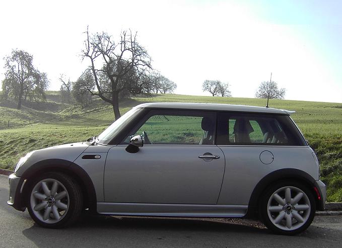

Ralph525 schrieb:Hat wer die Dinger und könnte eventuell ein paar Pics posten ?
schaust du unten ist zwar nen alter mini, aber dann siehst es mal auf deiner fabkombi Top
