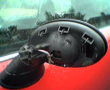

Wie kann ich die Spiegelkappen selber wechseln, ohne Clipse zu zerlegen, das Spiegelglas zu zerbrechen oder den Spiegel anderweitig zu ruinieren????

1. Foto von demontierter Spiegelkappe im Netz suchen
2. Foto von Spiegel ohne Kappe im Netz suchen
->> gibt es! da steht dann auch eine Beschreibung bei, wie es geht Devil!
also mit den Fotos weißt Du wo die Klipse sitzen.
3. Du benötigst eine kleinen Kunststoffkeil und einen kleinen hinreichend langen Schraubendreher oder ein Käsemesser, Taschenlampe
4. den Spiegel ganz nach unten stellen
5 mit der Taschenlampe in den Spalt leuchten und Du siehst den ersten "Klips"
6. diesen Klips mit Käseschraubendreher lösen in welche Richtung weißt Du ja aufgrund der Fotos)
7. etwas an der Spiegelkappe in Fahrtrichtung ziehen und zwischen Kappel und Spiegelgehäuse den Kunststoffkeil stecken, damit der Klips nicht wieder einrastet.
8. Spiegel nach oben justieren
9. mit Taschenschlampe leuchten und unten 1 -2 Klipse lösen, dabei Kappe in Fahrtrichtung ziehen.
10. etwas stärker ziehen und die anderen Klipse lösen sich von alleine
11. oder bei Bedarf noch weiter Klipse lösen.
Das einzige wo Du Kraft aufwenden darfst, ist wenn Du die Spiegelkappe in Fahrtrichtung ziehst. Alles andere geht sehr vorsichtig und mit Gefühl. Dann geht nix kaputt und Du wunderst Dich wie einfach das geht.
(Das geht beim R56 ähnlich)
