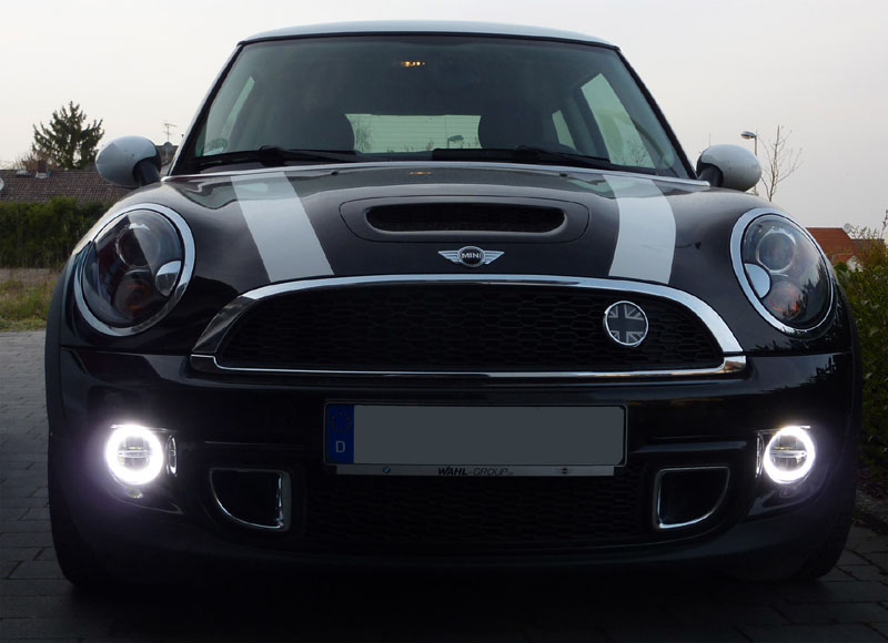

der Einbau ist vollbracht - es hat sich gelohnt, wie ich finde
Ich durfte heute wegen des fälligen Servicetermins (und daher Anreise mit zwei Fahrzeugen...) 30km vor meinem Roady herfahren und feststellen: Das TFL ist wirklich megageil
