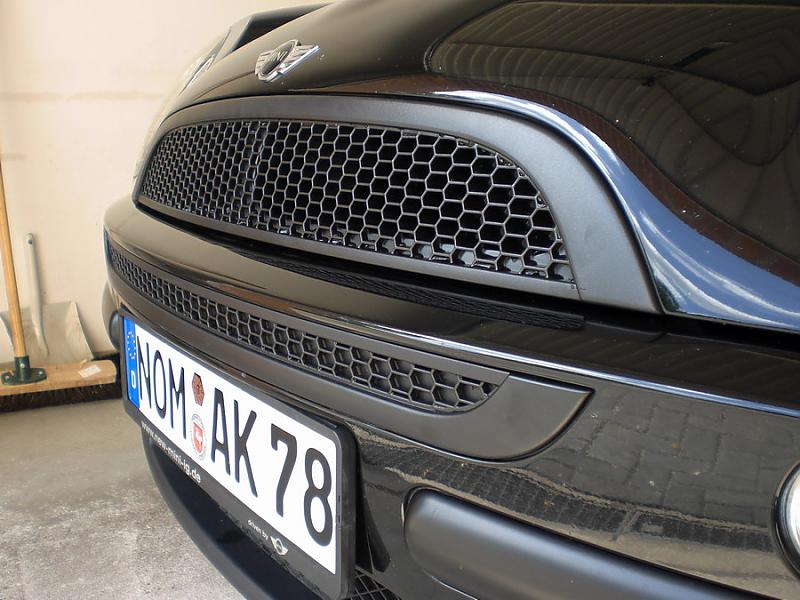

*räusper*, als besitzer dieses TOLLEN MINI´S , können wir nur folgendes sagen:
grill auf der motorhaube ist kein problem, der kleiner teil auf der stoßstange möchte eine kleine behandlung, da auf der originalschürze eine kante in der ausnehmung ist , d.h. clipsen ist nicht, wir haben den grill an den rändern ein wenig zugeschnitzt und verklebt .
vielleicht geht´s auch anders, aber dies schien uns der einfachste weg

kleben ist die einfachste Methode! Weg schneiden und anpassen ist das schlimmste. Soll ja hinterher auch bündig sein und nicht abstehen. Am besten noch hinter dem kleinen Grill eine schwarze leiste kleben, sonst sieht man den Träger hinter der Schürze.
Ich habs bei mir genau umgekehrt gemacht Aeroschürze mit Chromgrill Passt meiner Meinung nach besser zu meinem MINI... Wenn man schon den Schwarzen Wabengrill reinbastelt, sollten wenigstens alle Chromteile Schwarz Foliert werden!!!
Ansonsten schicke Sache
MatterhornMann schrieb:kleben ist die einfachste Methode! Weg schneiden und anpassen ist das schlimmste. Soll ja hinterher auch bündig sein und nicht abstehen. Am besten noch hinter dem kleinen Grill eine schwarze leiste kleben, sonst sieht man den Träger hinter der Schürze.
da geb ich dir recht. ich habs leider nicht zu 100% bündig geschafft.
jetzt stellt sich die frage ob ich ihn nochmal abnehme und neu reinmache...möchte nur beim rausschneiden nix beschädigen.
fällt auf den ersten blick nicht so auf, aber wenn man genauer hinsieht kennt man es schon
